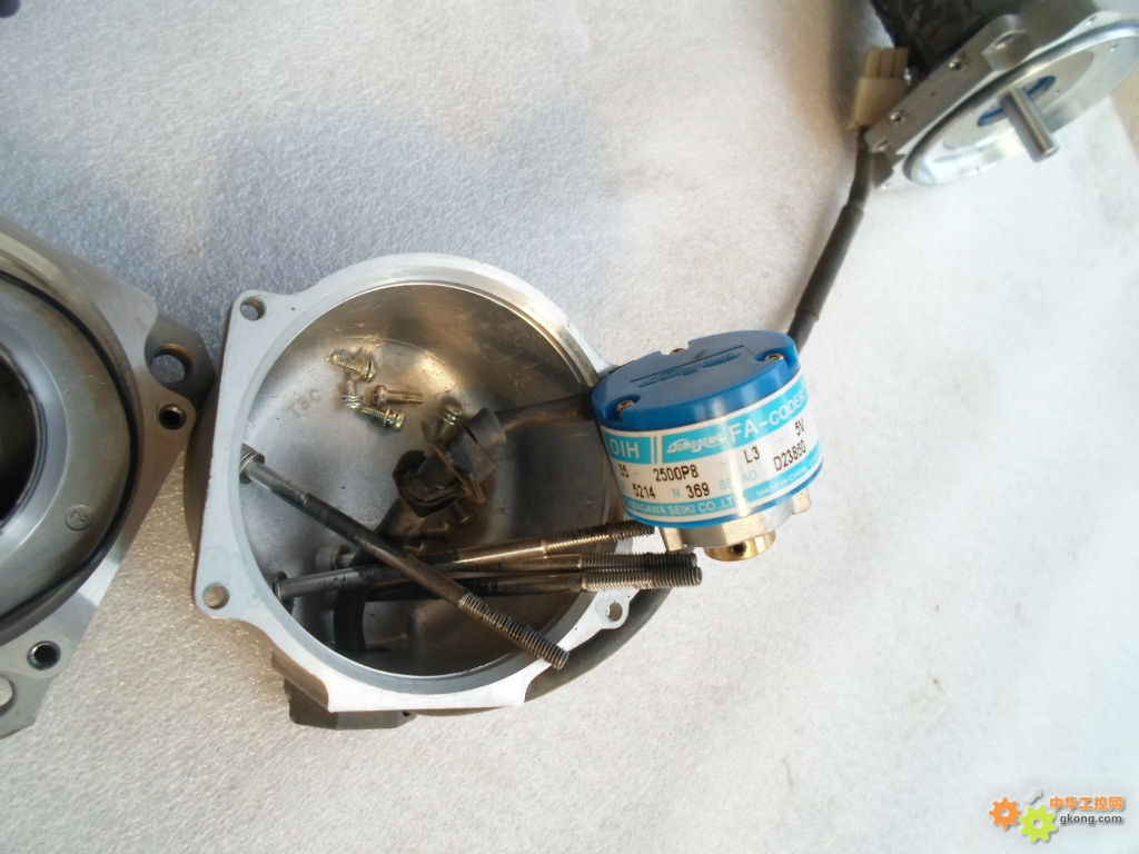

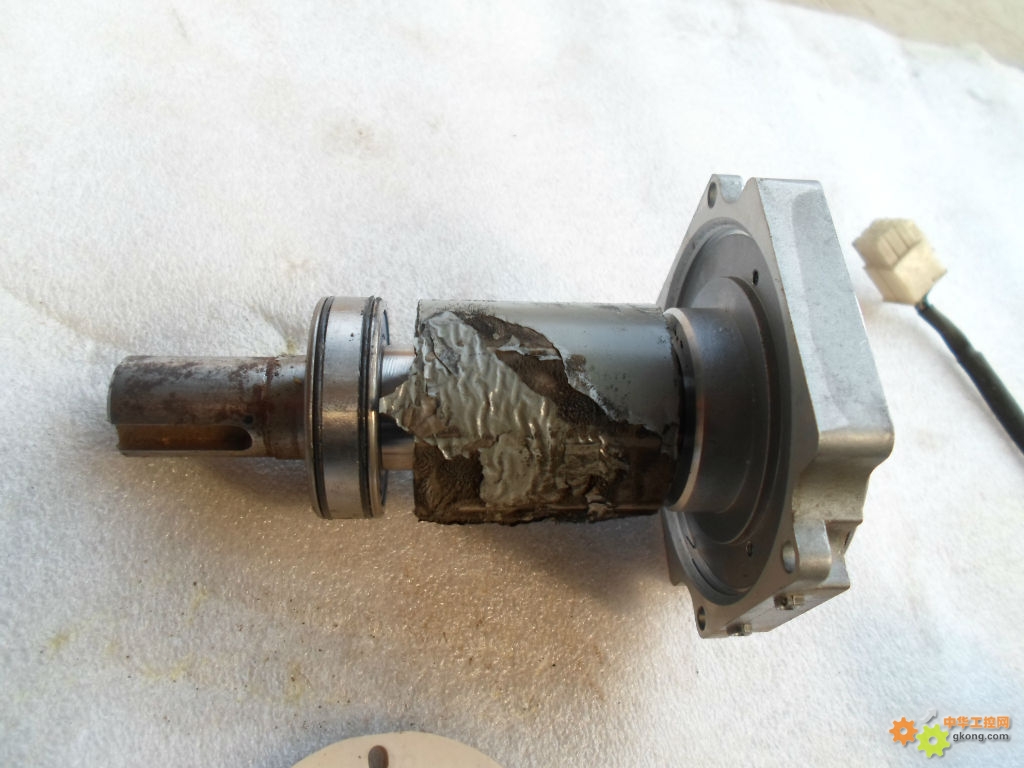

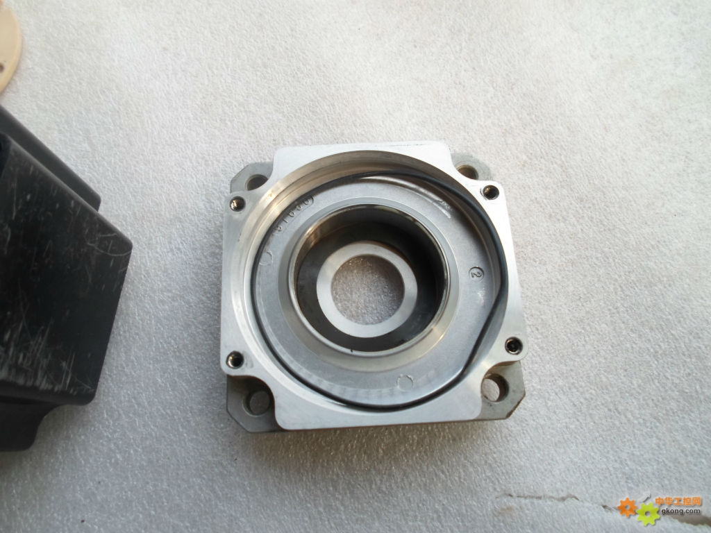

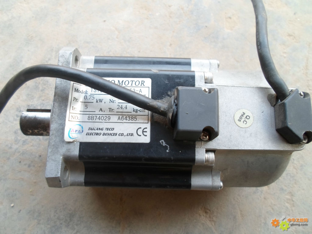

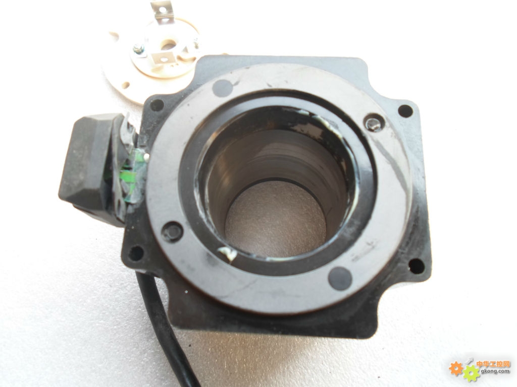

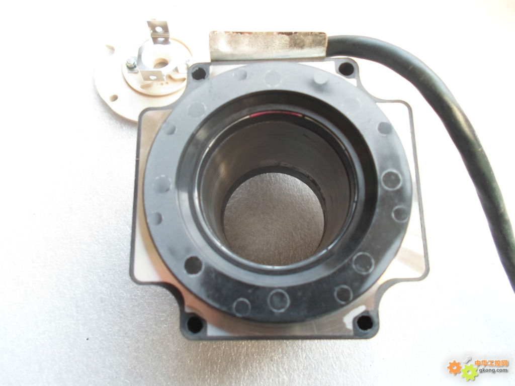

东元伺服电机750W

东元伺服电机主绕组无法维修哦,全部是灌注在一起的,引线也没有,编码器是多摩川2500线的。还有编码器是日本森泰克的,森泰克编码器资料也找不到,只能根据伺服电机的接线来判断,森泰克编码器信号现在还没检测出来怎么用国产伺服驱动器匹配。
