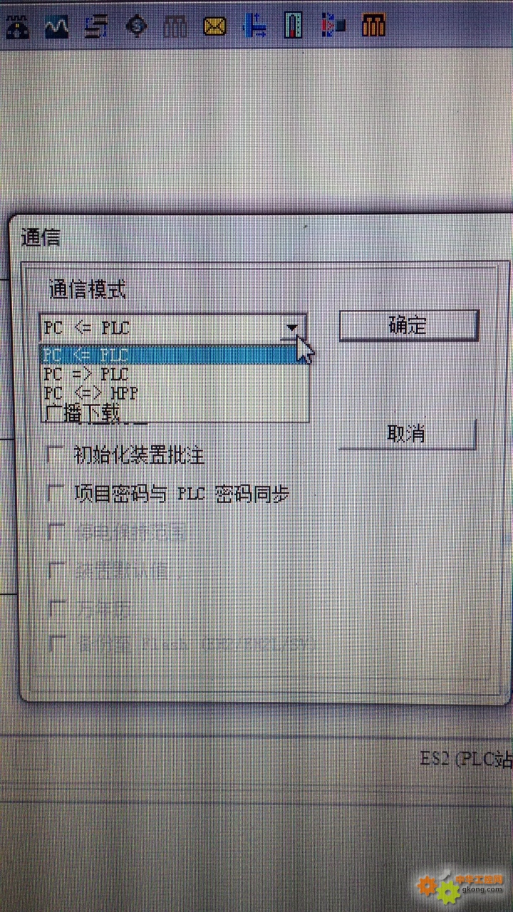

我也是这么觉得的,我打算用485连两个驱动器还有一个触摸屏。型号是D0P-B07D410.就一个COM口可以走232还可以走485.PLC上RUN灯不亮,我把开关拨到RUN,指示灯也不亮

PLC上指示灯亮不亮跟有没有通讯上是没关系的啊,你拍几张图片上来看看吧!
后来发现RUN灯不亮,是因为我选择的是把PLC的程序传到电脑上,。。。后来改了一下,RUN灯就亮了
