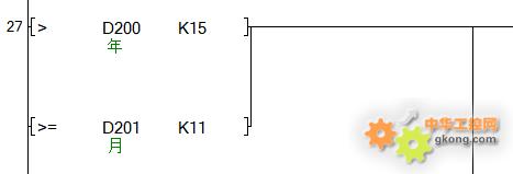

#24楼
这个程序会异常停机。

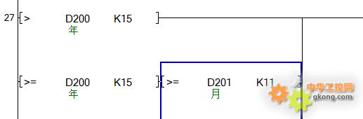

这样改,您看下对不对。
