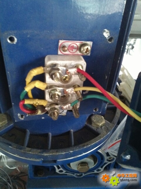

我不是最早修这个箱子的
,我去的时候就这样了,电机三相绕组出来还是3条线吗?我对这些不懂,我只需要按照接线图把线接出来
电机内部接成星形了,所以引出三根线,但图中的小线耳为什么要接触没线的接线柱呢?

电机是有6个端子的,但是有些是在里面就连接好了,只在外面露出3个端子,普通6个端子,在外面也要短接的

原来是里面接了喔,(这个电是有修过)那个压线端子那样只是感觉好接一点,跟后面三个接线柱没关系的,这样碰到后面接线柱没事吧?

柜子原先还是做得不错的,搞维修的人个个都图省事,过了今天不管明天。修电机的师傅也是图省事,三组线圈的尾内部接在一起不再引出来,这样的活不少见了,此电机就只能用380V。空闲的三个接线柱只是独立的三个螺钉,不与任何部分关联。

第一项和最后一项对调 使电机运行反转!
