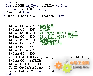

以下是引用cfg168在2015/1/24 17:30:25的发言:
VB编出来的程序,必要设置通讯端口,需要使用数据线连接PLC,PLC内部还要针对VB编制出来的程序设计梯形图,才能通电使用。
VB工控机的直接控制工控板卡不行么,没必要再必须使用PLC了吧。

#11楼
回复 #10楼 329345277
估计楼主的目的就是想用普通的电脑或者工控机电脑上,用显示器做成组态软件一样的画面,然后直接运行控制下位机PLC,从而节省购买正版组态软件的巨额费用。

#12楼
PLC上也要编写和VB通信程序

#13楼
跟PLC通信,发送你要的命令地址,这是Modbus标准通信的(注释的地址不对),仅供参考
