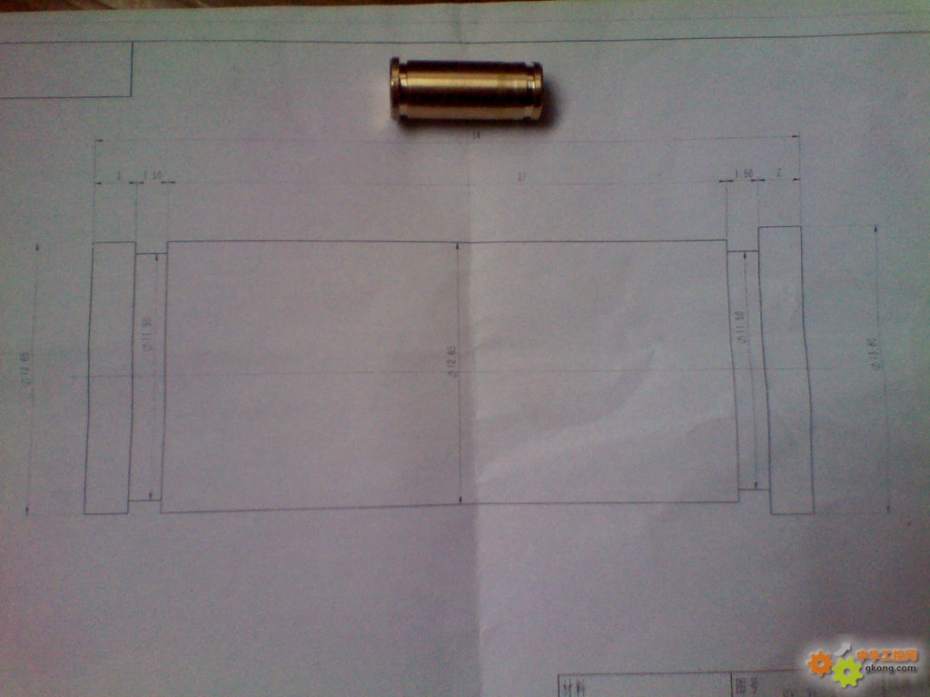

这个精度要求怎么样?我们的机床应该也可以做到,而且可能可以一次成型,有没有图纸,可以打样的。

拍的有点不太清楚,精度在-0.5 —— +0.5S。

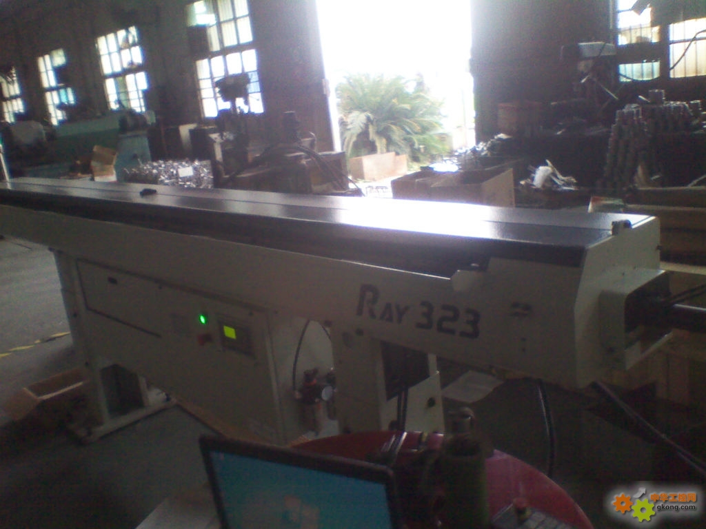

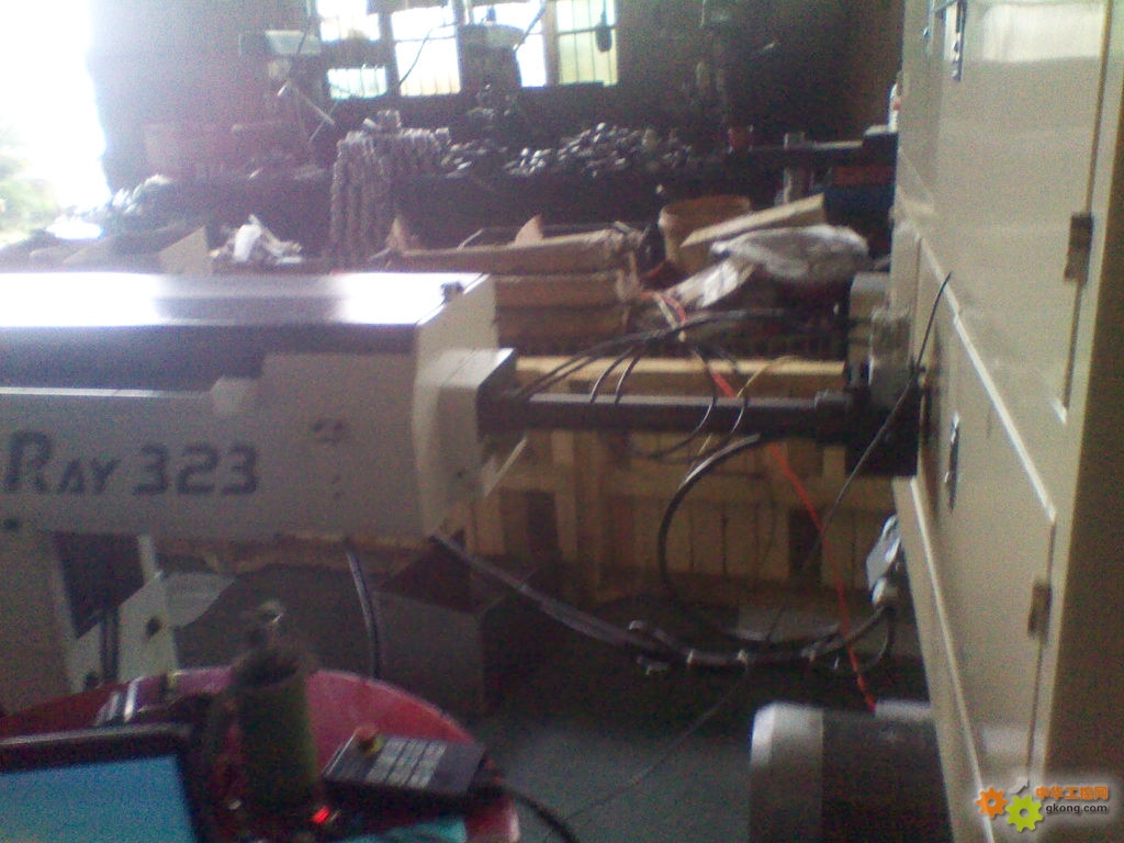

    这是自动给料架的配合图,铜棒长度为1700,一次可以放置10-15根,其完成自动给料与换料功能。

结构和我们机床比较像,我们是走心机,可攻丝车螺纹,有单主轴和双主轴,可任意分度,目前最多24把刀(含两组动力头)。像这类活太简单了,可以发整套图纸,一次加工成型。

非常感谢你的讨论。可是能骑电动车搞定的活谁愿意开个汽车去做呢?
