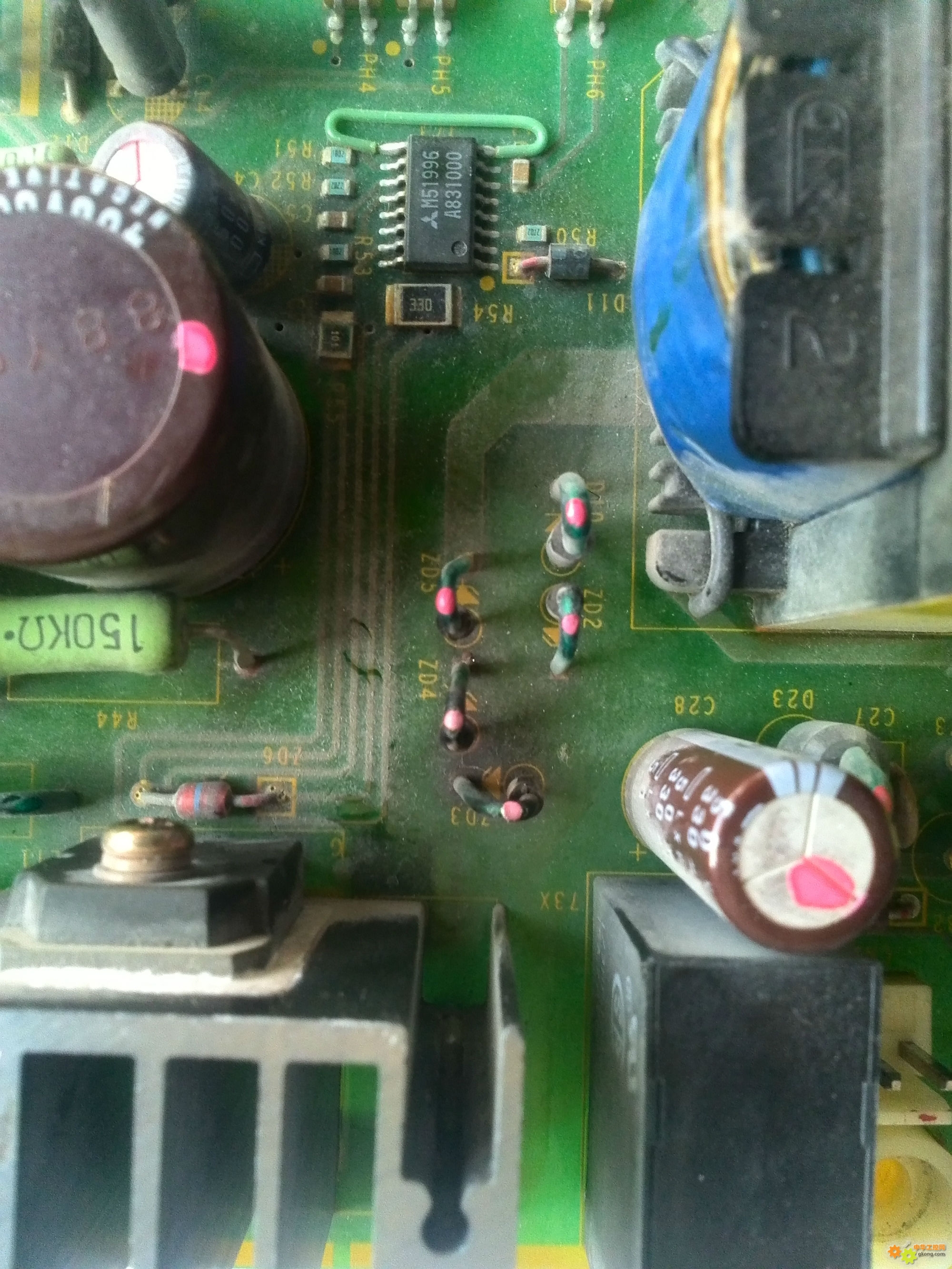

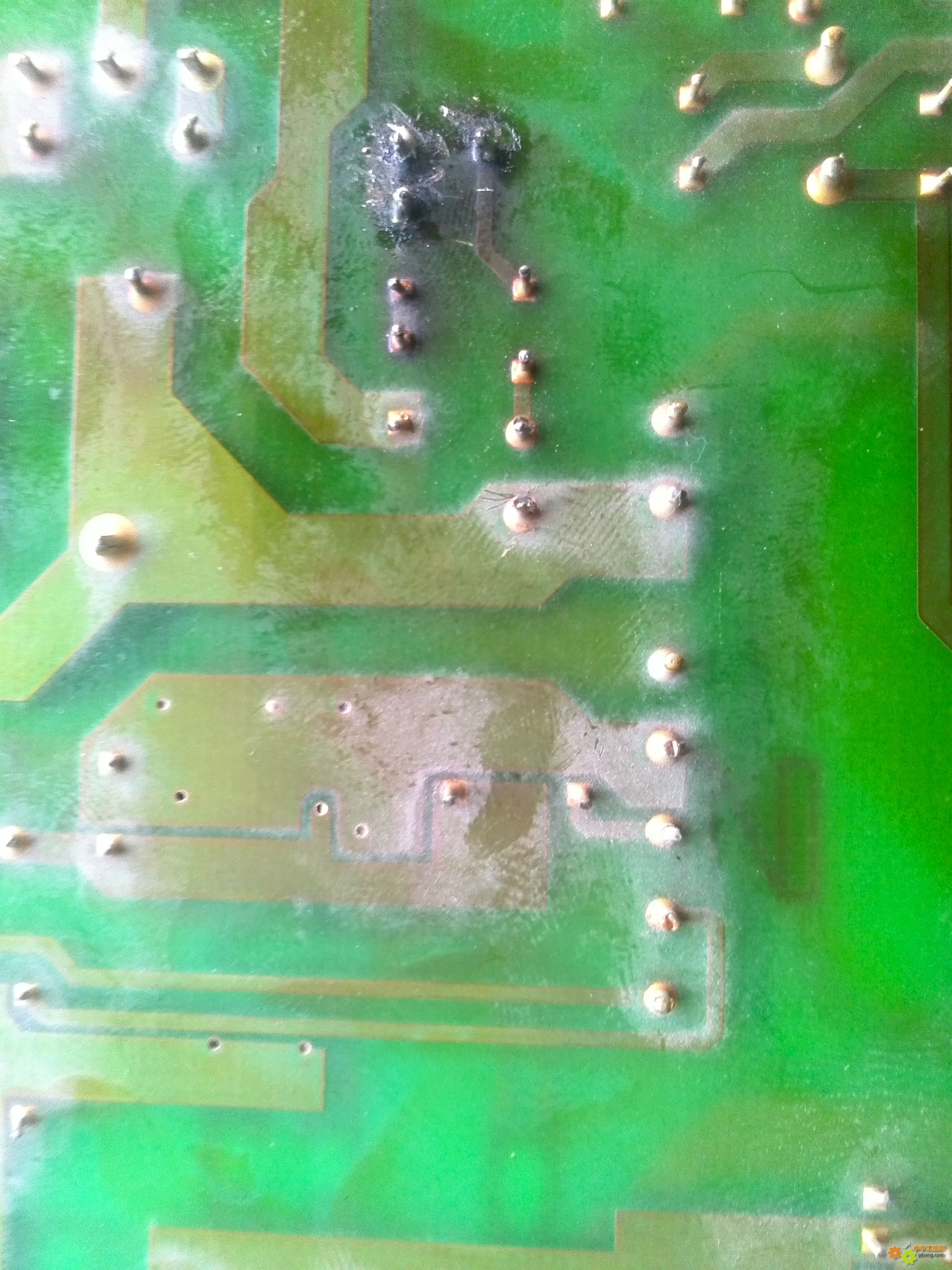

先把这D7/ZD1/ZD2/ZD3/ZD4换了再说。根据经验,用于该回路稳压二极管的总击穿值在300~400V左右。见过取值360V的,用三只120V的串联。

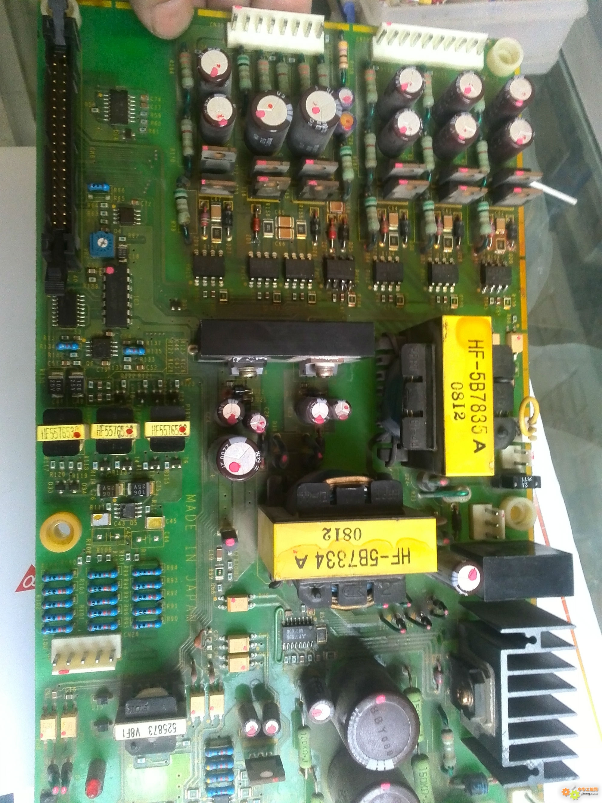

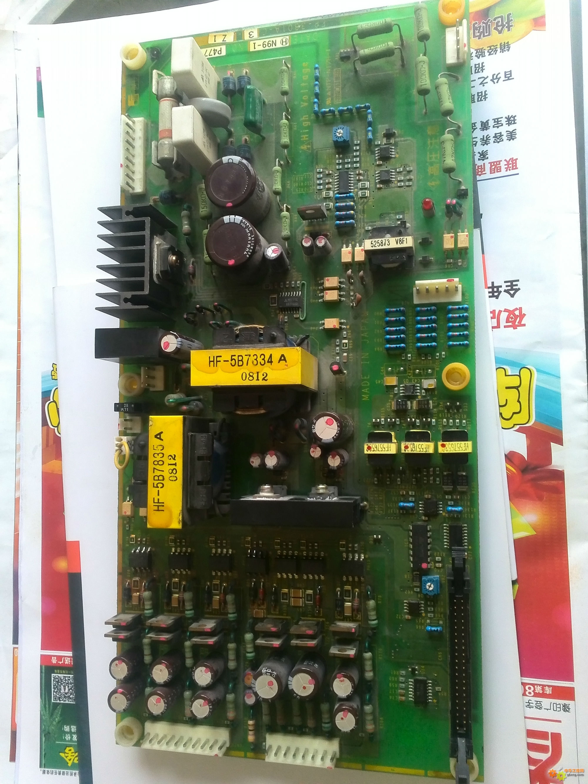

咸工的书对我们的帮助很大,我看着书和论坛上朋友的帮助,也修了好多台变频器了。这个电源用的不是3844,是M51996,资料比较少。
