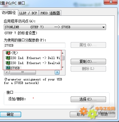

把那个设置路径的窗口发上来看看啊

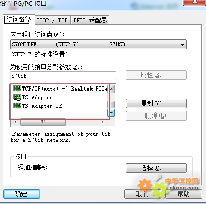

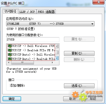

回复 #10楼 乐嘎嘎
正方形框里的是现在能选的,但就是没USB A2的那个MPI接口,我的编程线是插上的,前几天用的时候插上才能检测到,现在是插上也检测不到,驱动是完好的

没用过你这种,插上才能检测到?会不会是跟俺这根线一样坏了啊!

我也是这个问题,求解,现在系统是win7 32位。以前系统win7 64位的时候可以用。

这个也把我难住了,现在出来的适配器是V1.4版的

  你找的地方不对的,是在 S7 软件中设置,一般 AUTO 模式就可以

我也是碰到这个问题,困扰了我好久,但是我今天特意问了西门子的人解决了。解决方法是卸载电脑里所有的杀毒类软件,然后升级step7版本,我升级的是sp4版本,升级时会有修复作用。如果这样还是不行的话,只有重装系统一条路了。
