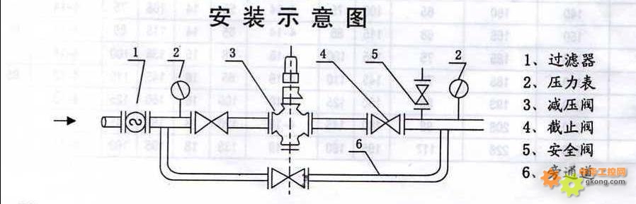

     做比例阀或伺服阀啊?
28551
cfg168
文章数:17157
年度积分:273
历史总积分:28551
注册时间:2012/11/28
发表于:2014/12/19 10:20:32
#11楼
用电磁阀控制流量,必须要使用比例阀门。
而市面上销售的一般性的电磁阀,只有通和断两种功能。
就像现在的电脑控温的燃气热水器一样,都是通过模拟量驱动比例阀门进而控制煤气流量的大小,火力的强与弱。

不知你现场什么介质,选用的是什么电磁阀?我们现场好多这种工况,液位或流量联锁控制阀门开度,用一个西门子200plc和一个触摸屏实现监控。选用的是德国 德瑞莫调节阀,但阀门运行一年半载基本都损坏了!
681
辽油小艾
文章数:22
历史总积分:681
注册时间:2014/12/18
发表于:2014/12/19 11:03:52
#15楼

电磁阀控制流量只能控制一个大概的范围,不能控制的很精准,因为它只有开和关2种状态,所以不好控制。
调节阀配合带有PID控制的二次表控制流量的话,这样控制起来比较精准。
