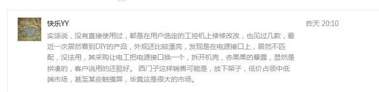

昨天微信上就此话题有网友回复:
图
