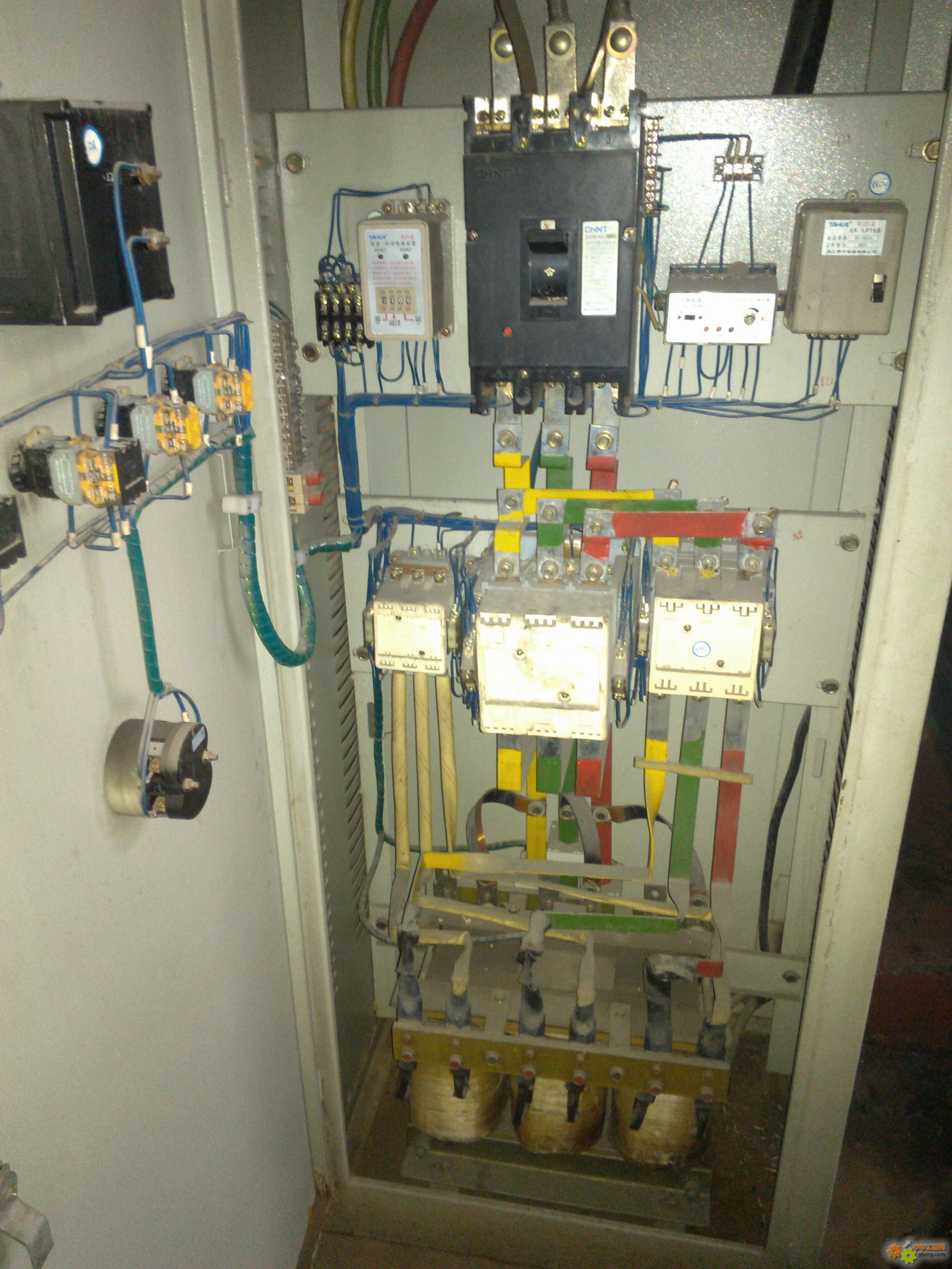

柜内的件不是一般的垃圾、左上方那个中间继电器隔三差五的就坏、不是线圈烧了就是常闭点坏了、而且中间继电器坏了启动时不是一般的吓人,接触器啪啪的想放鞭,电弧拉的像闪电,每次别人说到这个品牌我就上火
尤其是NC2系列630A接触器用在星三角启动时,那简直就是个渣渣、辅助触点连锁了都不管用、啪的一声响主触点全粘连,最后实在没法了,常闭点全串联
这是你们自己坐的?还是已经用旧的啊。你看来对正泰意见不小啊

不是,这就是跟你那个一样的,有意见也没有用不是,你说我用CJX2 1810接触器控制4千瓦电机够用吧?呵呵,用不几天就得换,直接改25的了,现在的产品直接得降额一半再用啊,而且遍地假货

这个工艺可真不怎么样啊

铜排做得有点个性,柜门上面的连接电线感觉有粗了,看接触器应该是几十个KW的启动柜,

那个铜牌太难看了

什么叫简单实用,做得那么好看干嘛?
好看的话,还得钻孔用螺丝夹紧,铜排还得切割,现在直接整根铜排装上,扭一下就得了。
说实话,国内的大功率接触器不如台湾货,不懂是不是从娘胎出来的时候的原因,就是设计的原因。

什么叫简单实用,做得那么好看干嘛?
我开始也觉得那扭曲的铜牌还是切了做直好看,但我遇到过因铜牌安装螺丝没紧固而出问题的现场,所以觉得这样的还行

其实那铜排是由几片很薄的铜皮做的。比较方便弯曲。。
恩,我想也是这个原因
