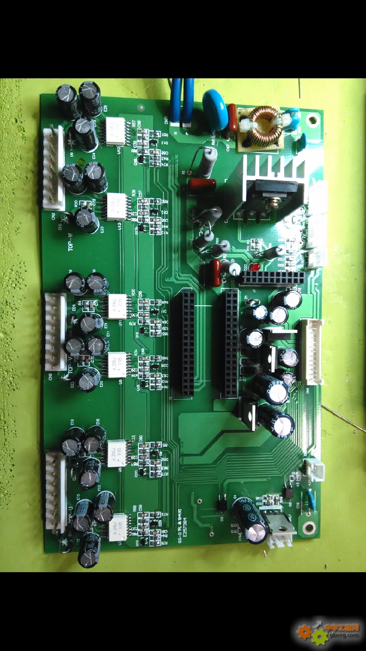

各位师傅 本人有2个问题 一个是无输出 一个是运行到48hz时报过流

我把6个光耦一个个的拆 最后全部拆完后故障消除 还有一次是拆到第4个的时候故障消除
光耦没问题,不用考虑,建议你先将参数里的过电流保护设置的大一些,在用卡流表监测,再看情况如何,若还是有报警,且电流不超,查电流检测电路中的电阻是否变值。

我模块都拆了 怕它炸模块 还有就是我6路光耦拆了就没问题了 和那三路输入线我都没插上 。

我装光耦后是直接没插电源主板上的 VH3.96端子的那三个插头 拆完光耦试机也没插那三路端子插头的

看来问题不是楼主拆卸的器件,这最好找到故障点在维修

谢谢各位师傅 我找到问题故障了 没装模块会报故障信号 只要把故障信号消除就没问题了 。
