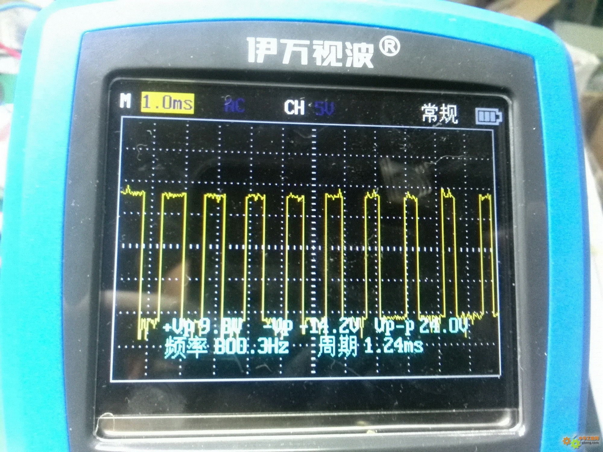

应该用示波器看波形,不过最好拆下模块加假负载。

2158
jyqkr
文章数:214
历史总积分:2158
注册时间:2004/3/21
发表于:2015/1/2 23:35:19
#16楼
测量波形如上,感觉上下波形有些毛刺
