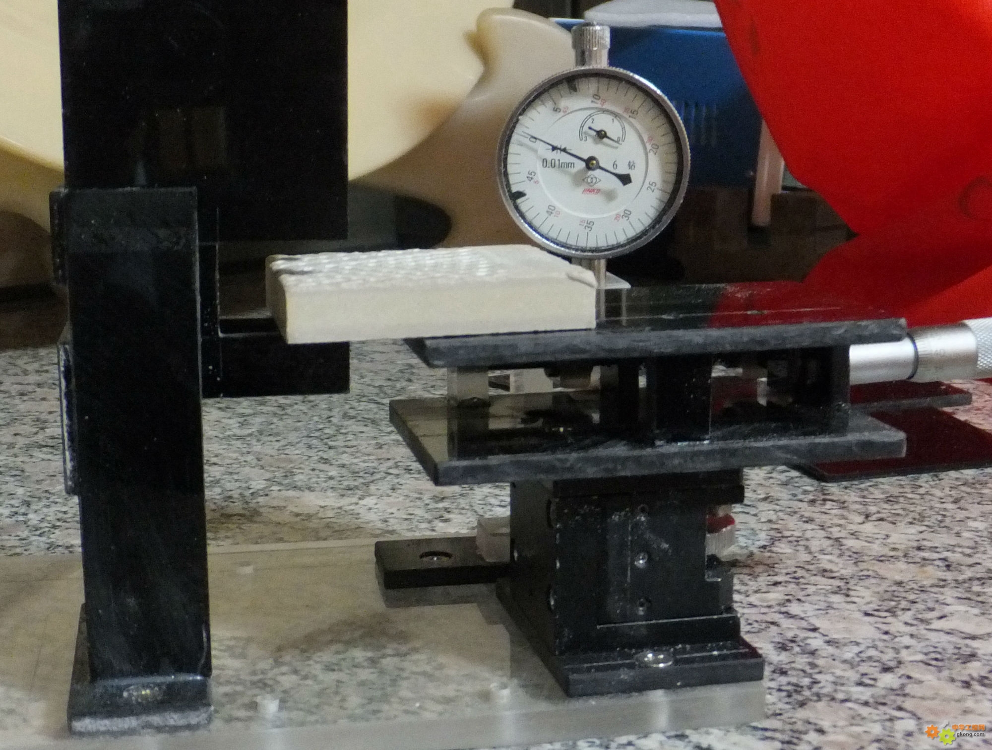

#17楼
        没法传照片,那就接着说。
   投影测量,一般是指很小或者形状很复杂的零件,没法用量具直接测量,所以用光学投影的方法,把零件的轮廓投射到屏幕上,再进行测量,然后进行比例换算,再得到原件的真实尺寸。受了这个启发,我想瓷砖的边沿,在光线的照射下也会产生投影,那么我就可以通过检测瓷砖边沿的投影来测算瓷砖边沿的情况。
  可以设想,在砖片的边沿,布设两个光电池,一个是不被砖片投影遮挡的,一个是被砖片投影遮挡的,那么我们比较两个光电池的差别,实际就知道了光电池被遮挡多少。如果设定了某个比较值,那么我们也就知道了被遮挡的光电池被遮挡了多少,然后就可以计算被遮挡部分的长度,这样,这个遮挡的部分如果线性良好,那就可以作为传感器。

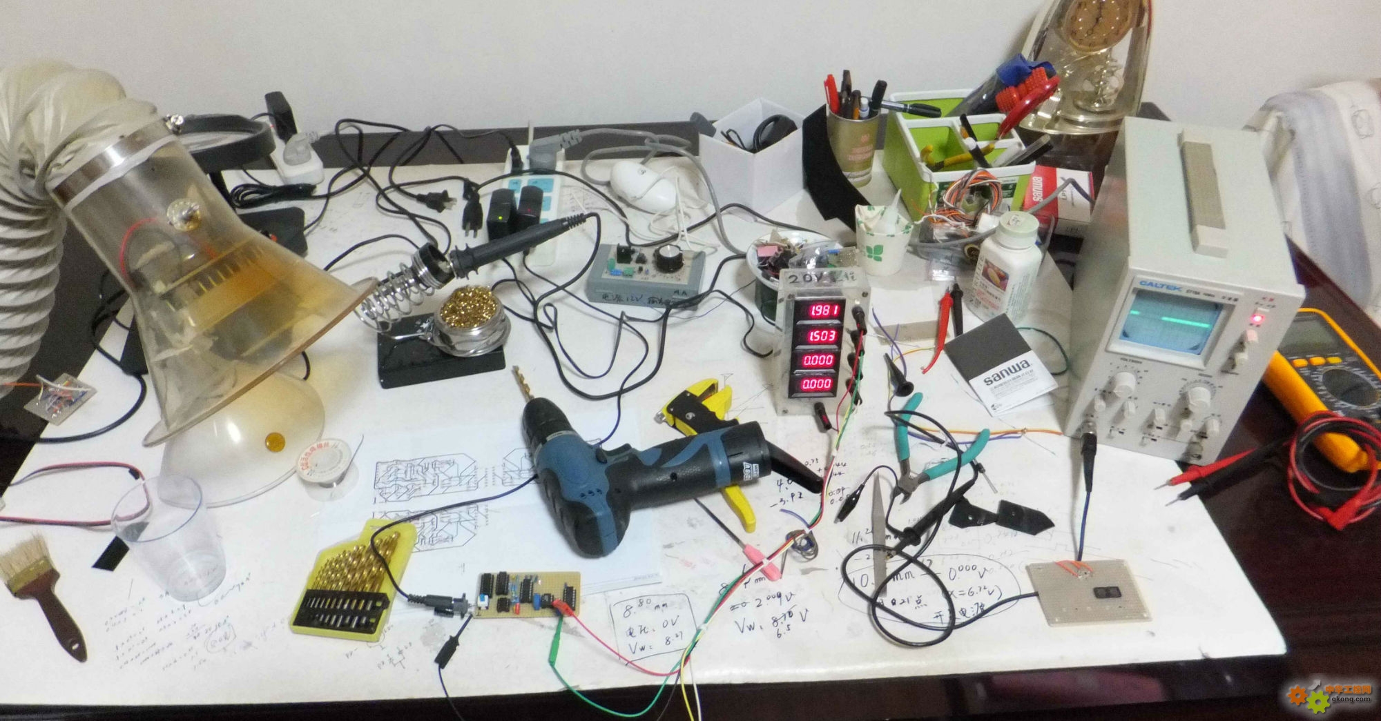

#18楼
做技术很苦的,这是我的工作地方
[此贴子已经被作者于2014/12/9 20:45:32编辑过]

#19楼
这是测试边长的传感器,现在的精度是分辨率10微米,量程5毫米,重复精度20微米,线性度5毫米内60微米
