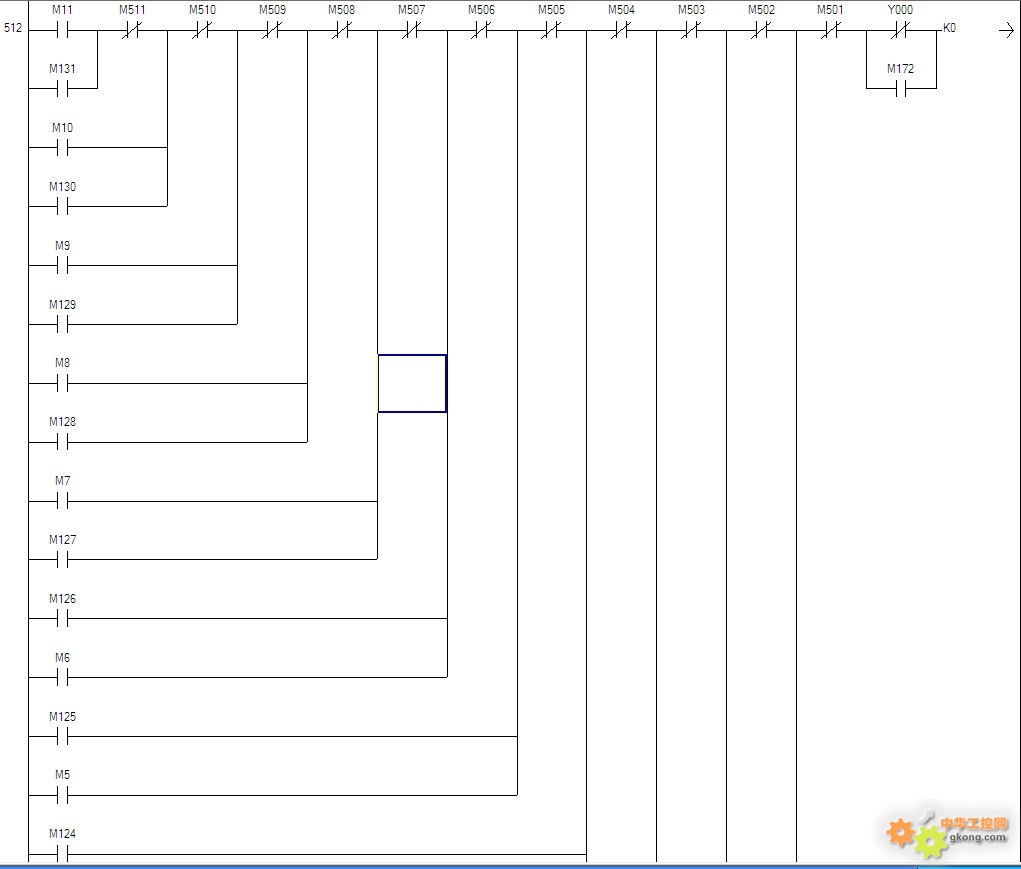

还有黄色部分怎么回事?有的黄色部分还没程序也可以占用步?
估计该程序是用手持编程器编制的,无论是用GX-Developer,还是用FXGP/WIN-C打开,都会出现黄色。
尽管不能显示梯形图,但可以用指令表将其打开,也就是说,不能显示的黄色部分实际上是有程序的,仅仅是触点数太多,不能也无法显示。
不过,该程序用GX-WORKS2打开时,只要将触点数设置13点(含13点)以上,黄色部分就可以完全消失。

以上的程序只能看了玩玩,没有注视,没有输入、输出解释,能看得懂?除非是编程人,即使就是编程人,那么多信号,能记得住?尤其是没搞过电梯的,简直就是天方夜谈。
以上梯形图中,估计应该是厅内、厢外呼梯部分。
