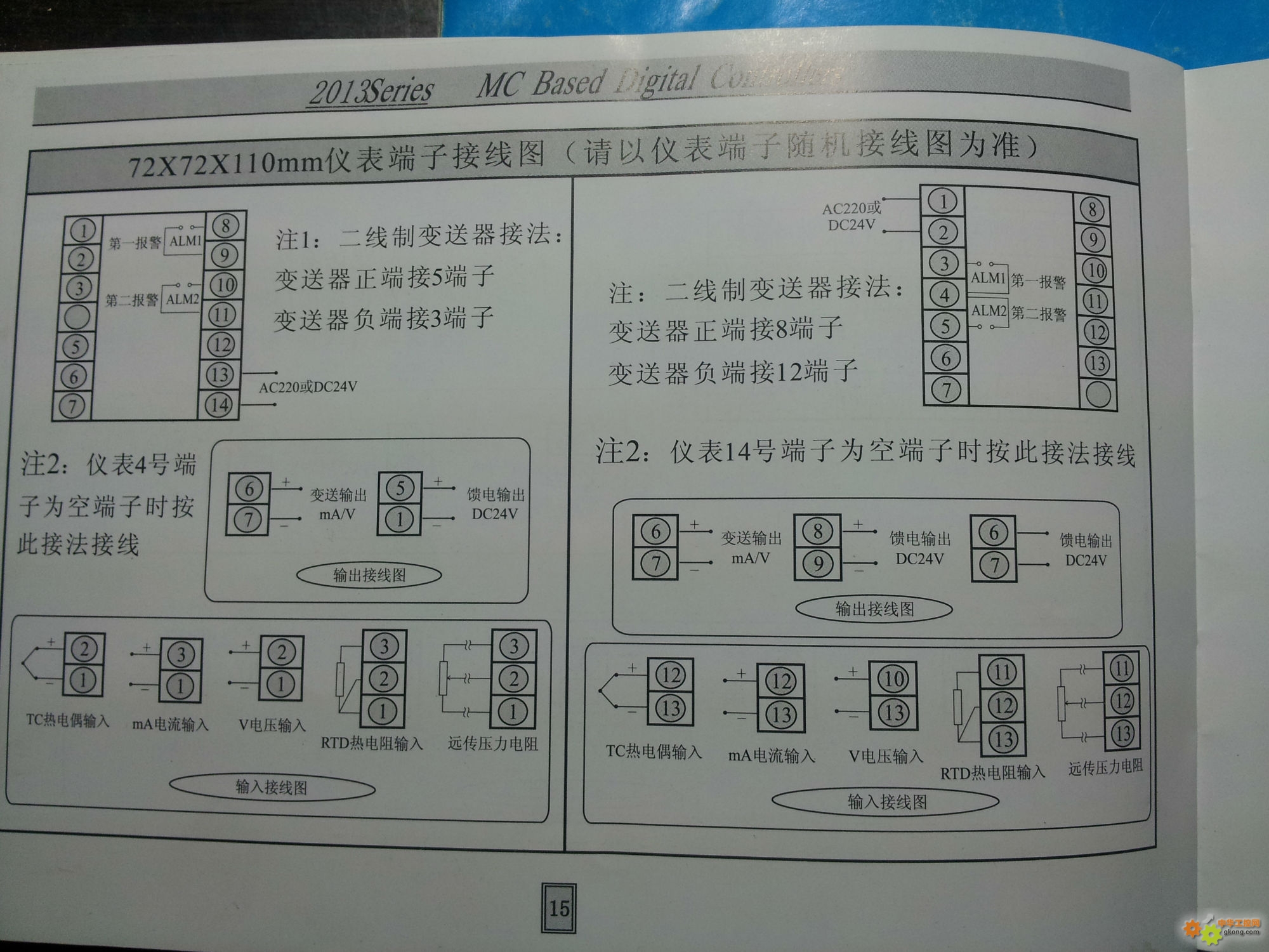

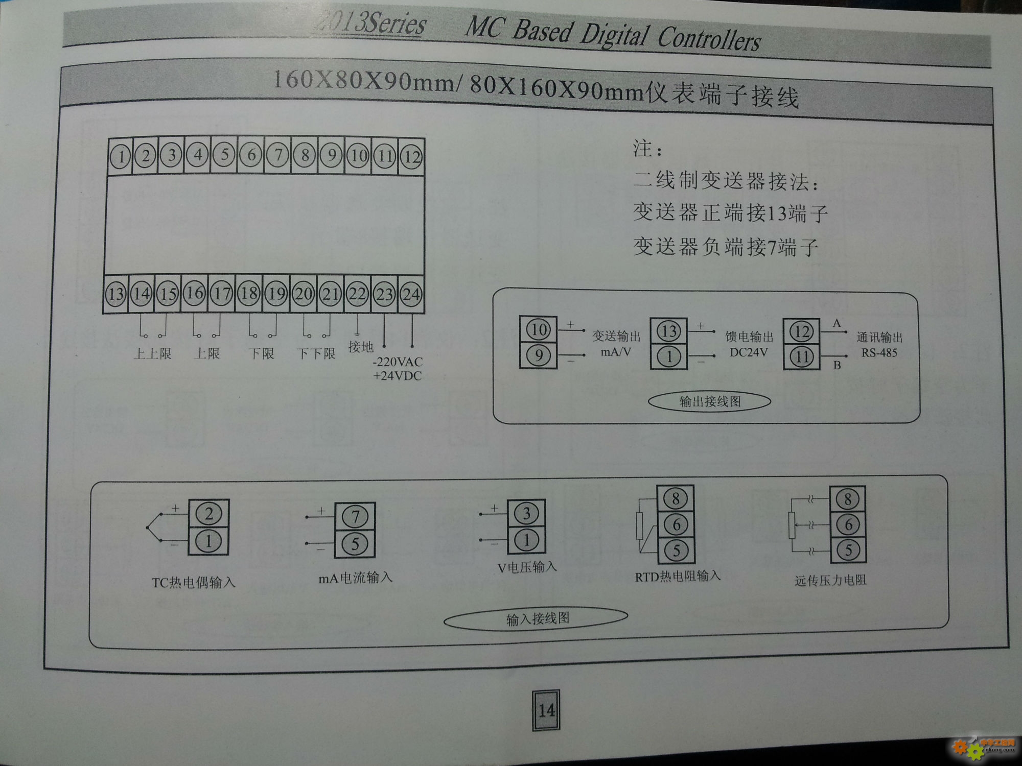

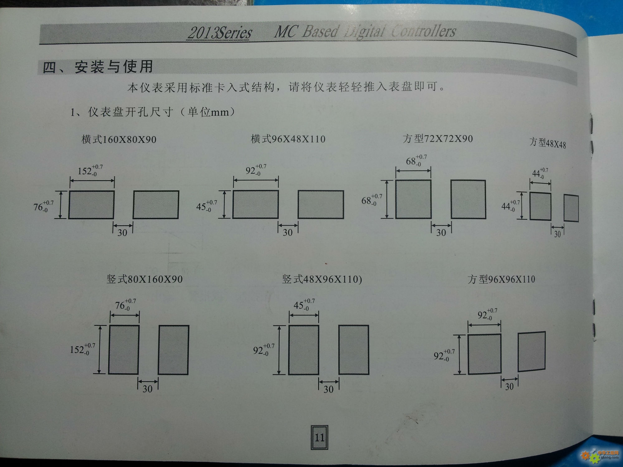

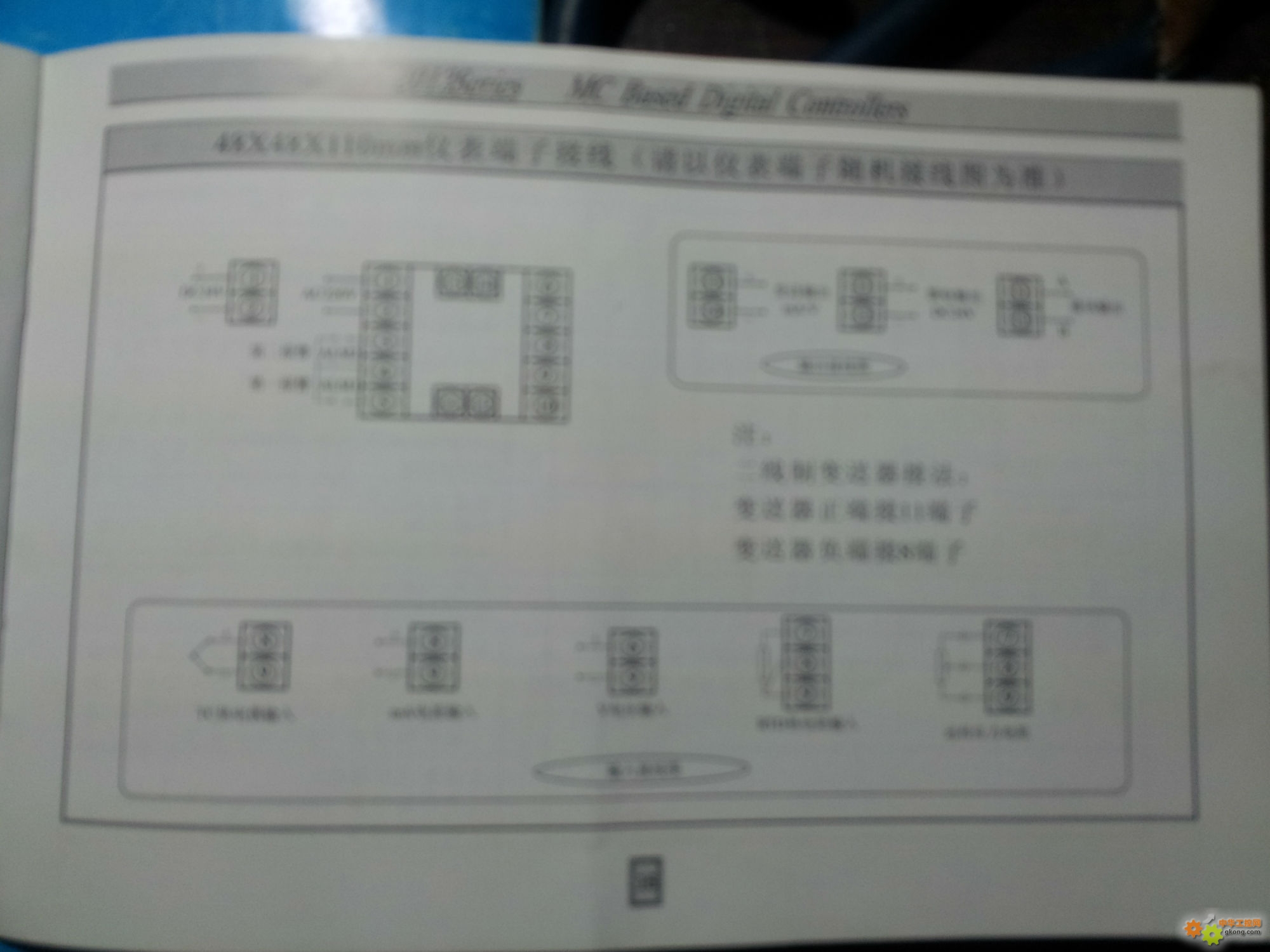

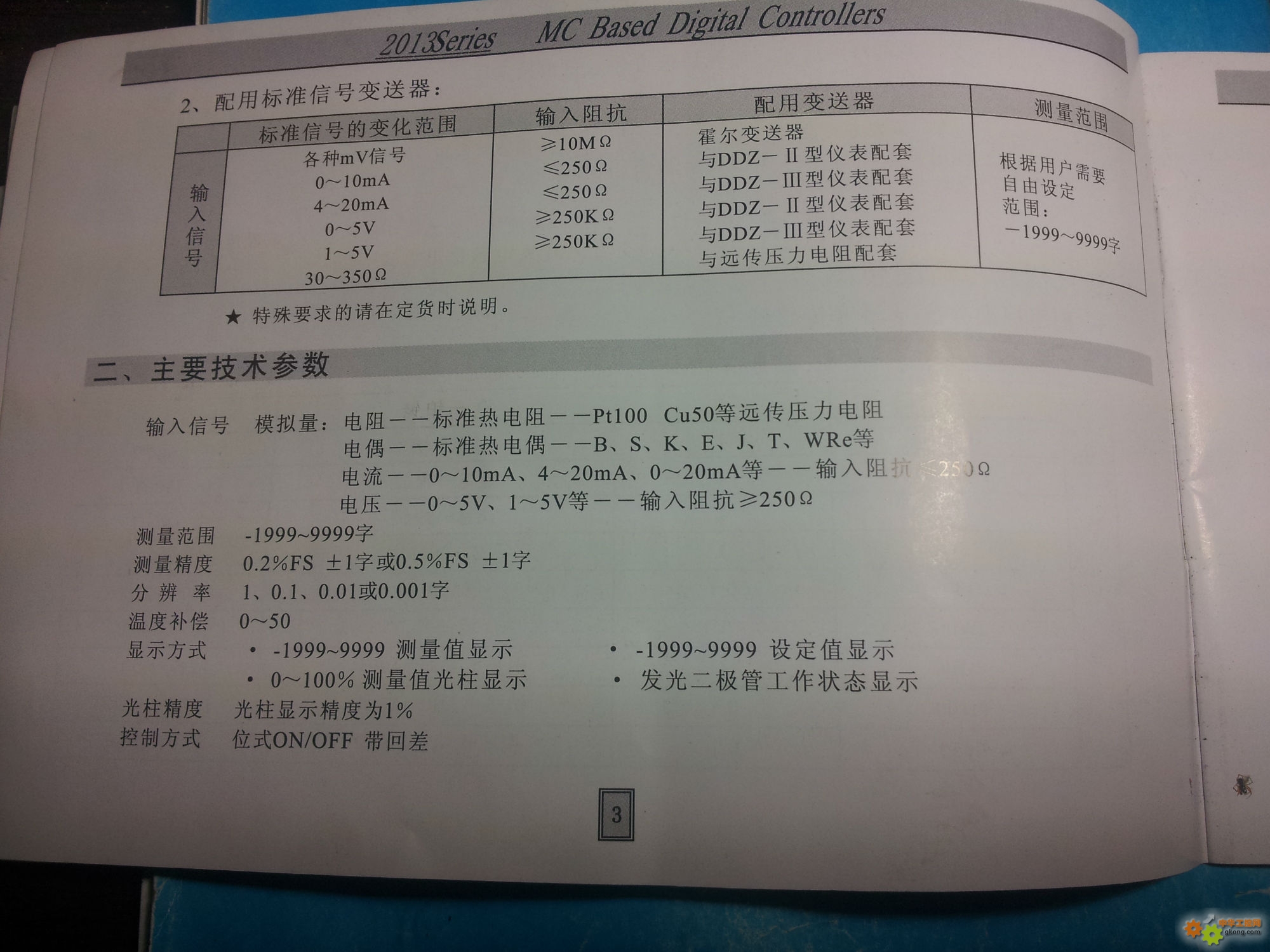

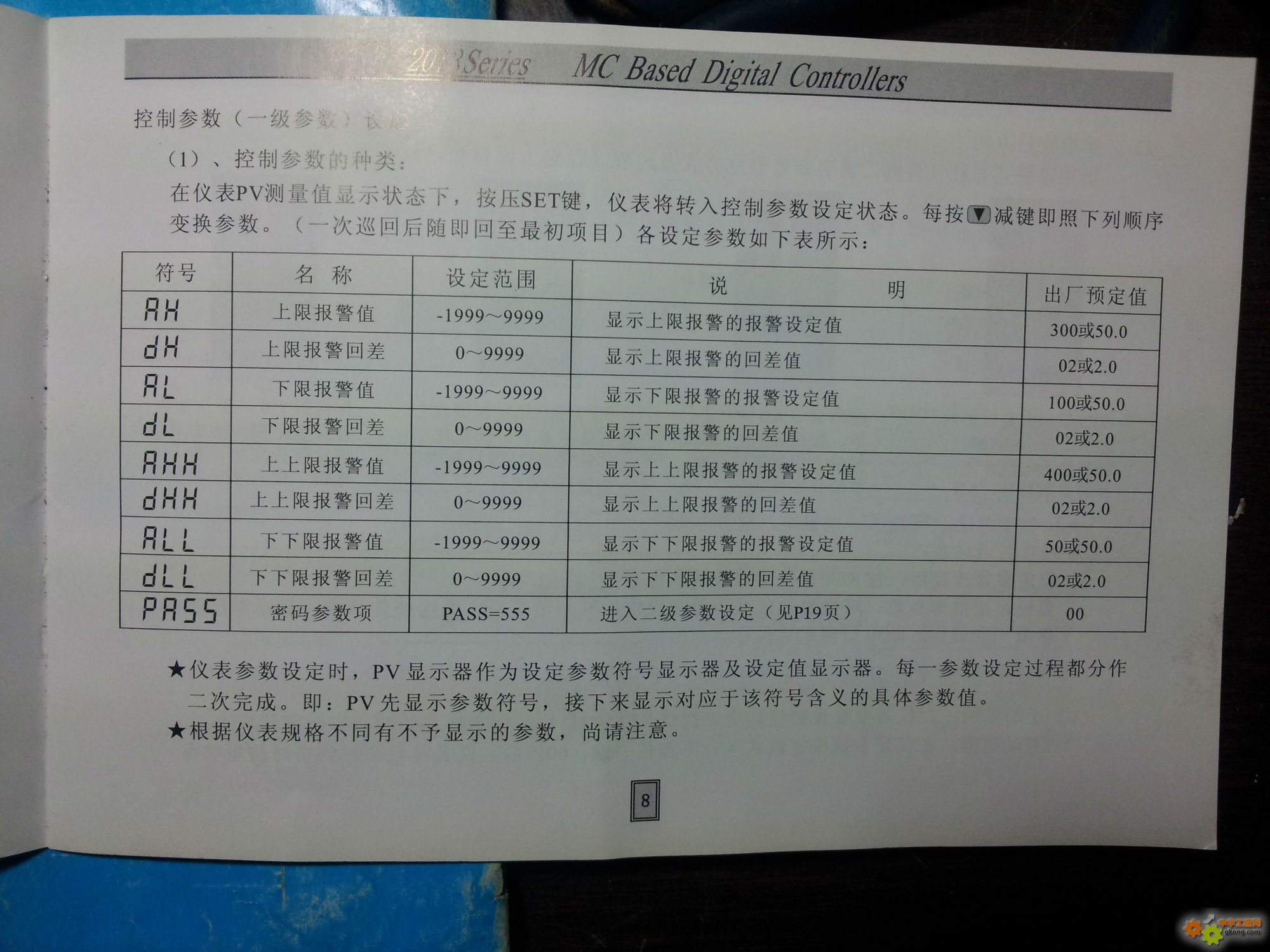

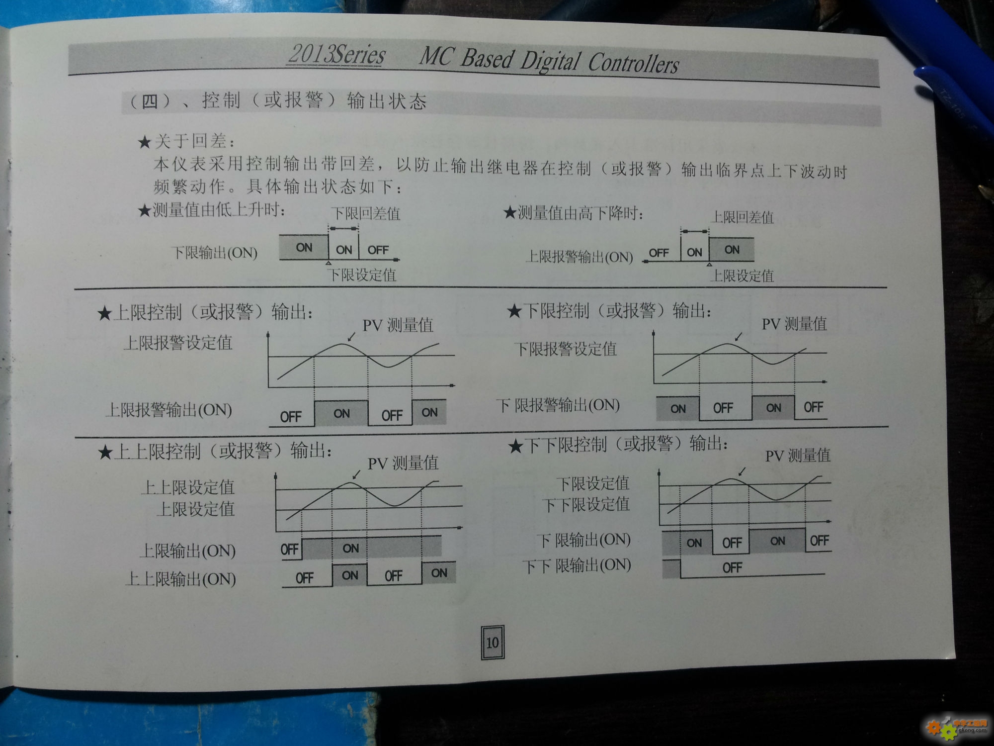

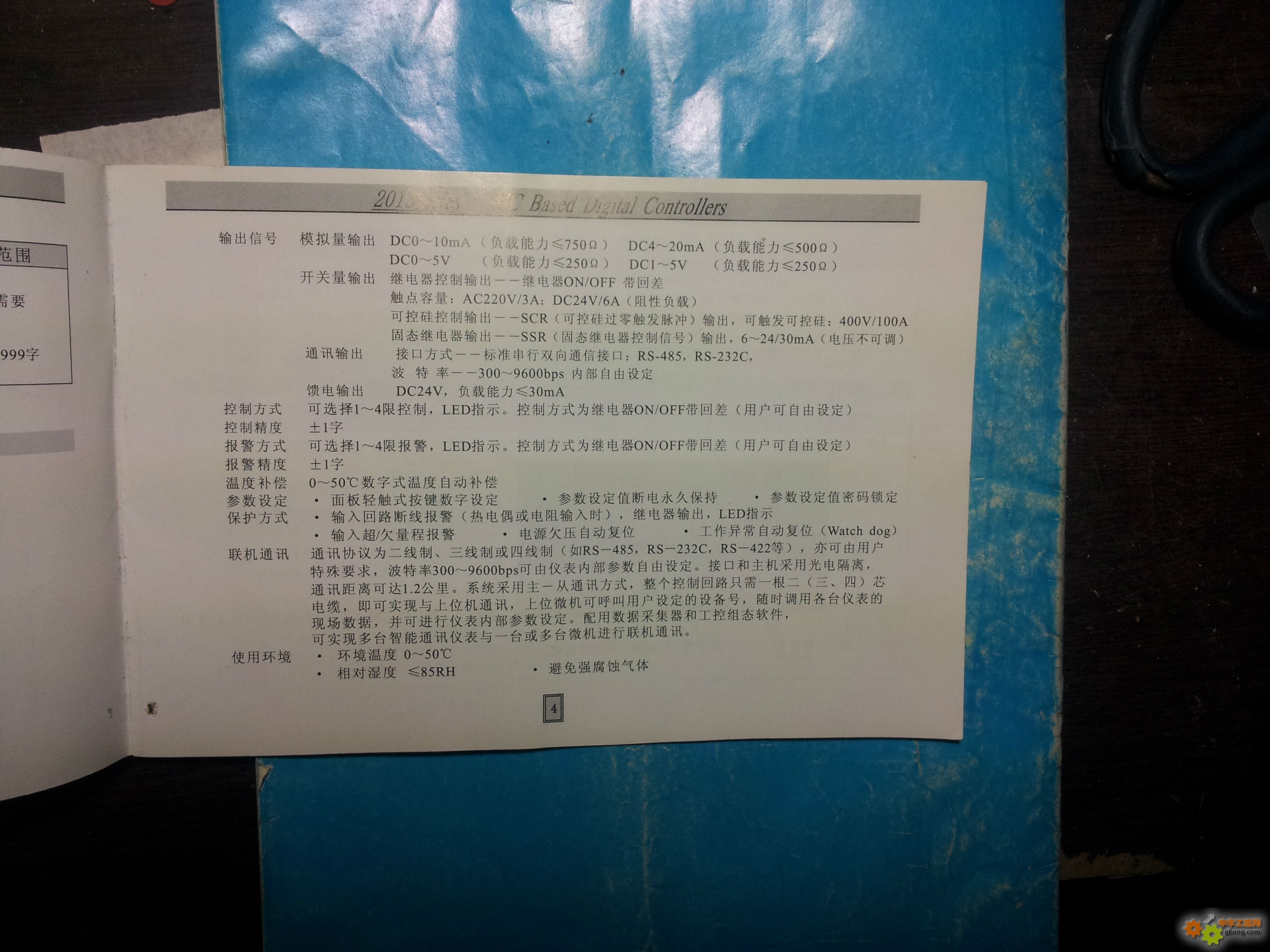

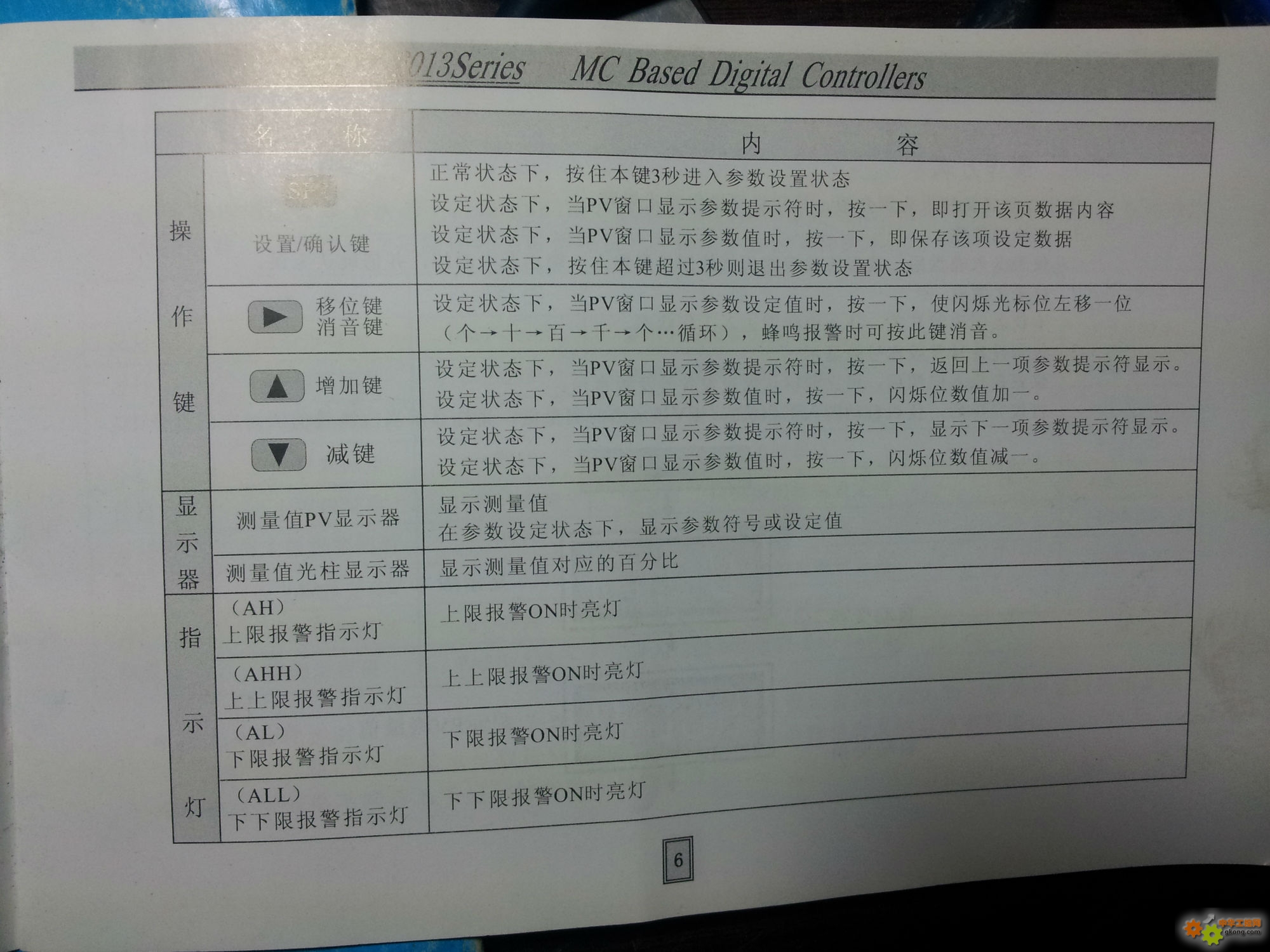

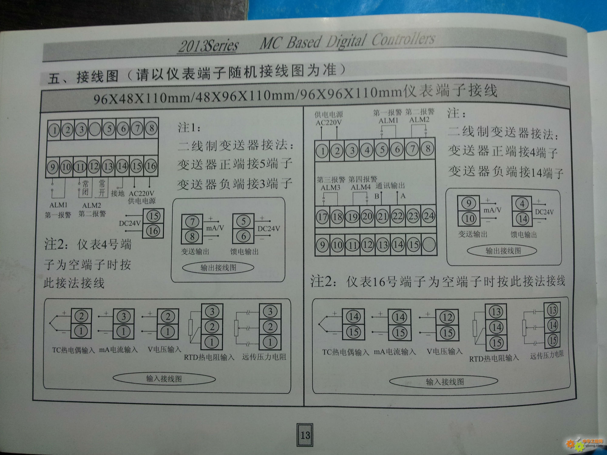

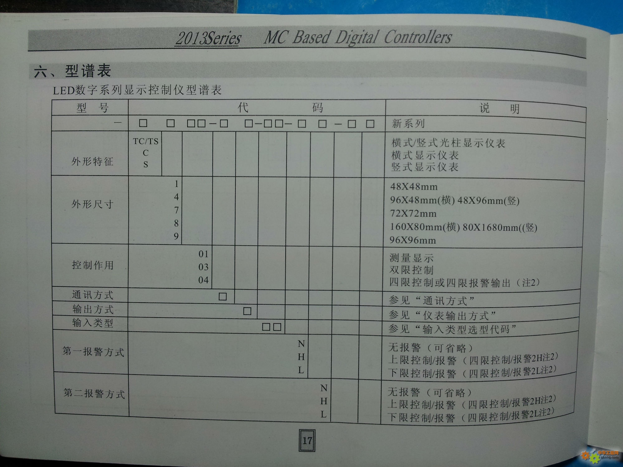

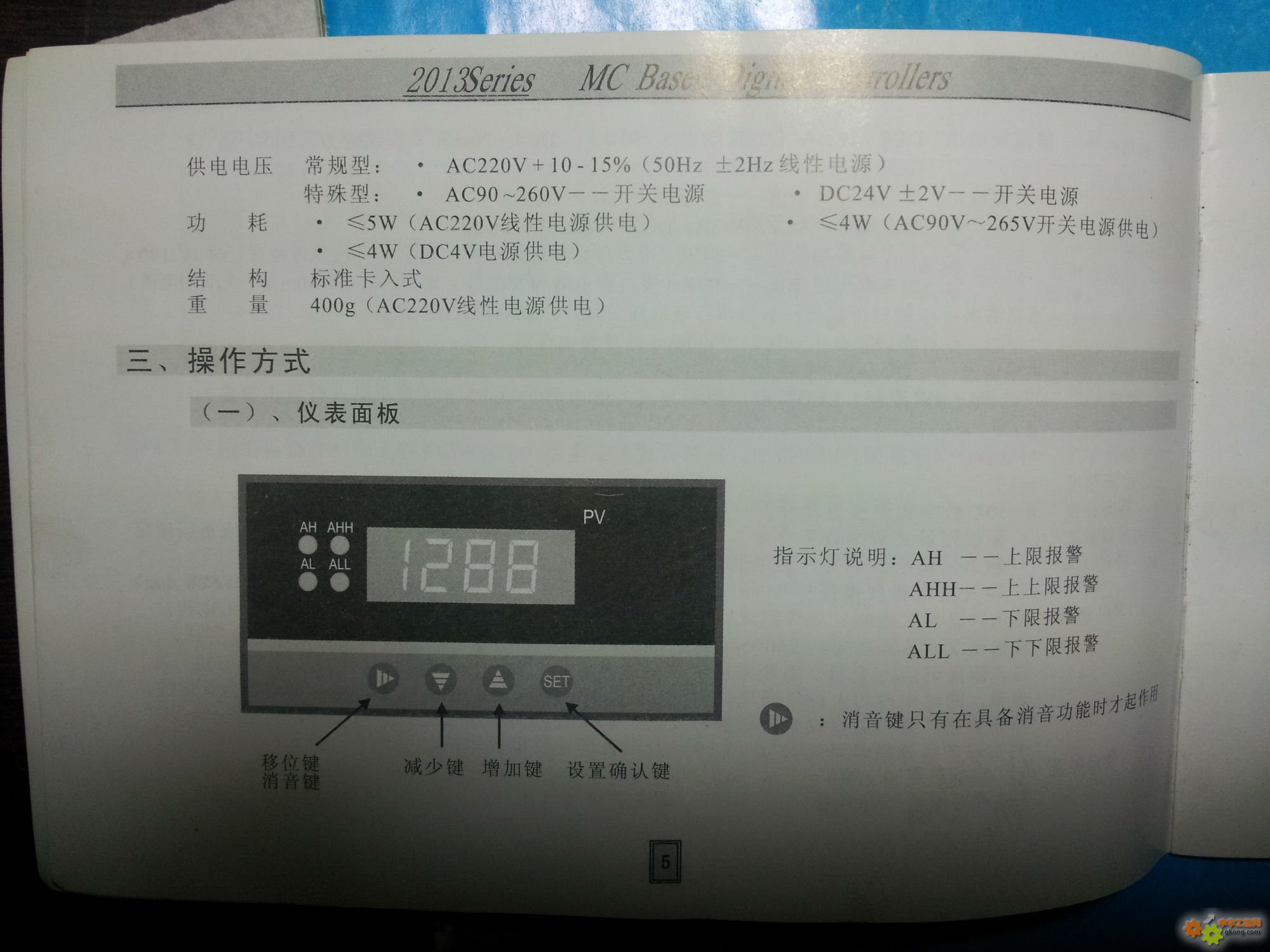

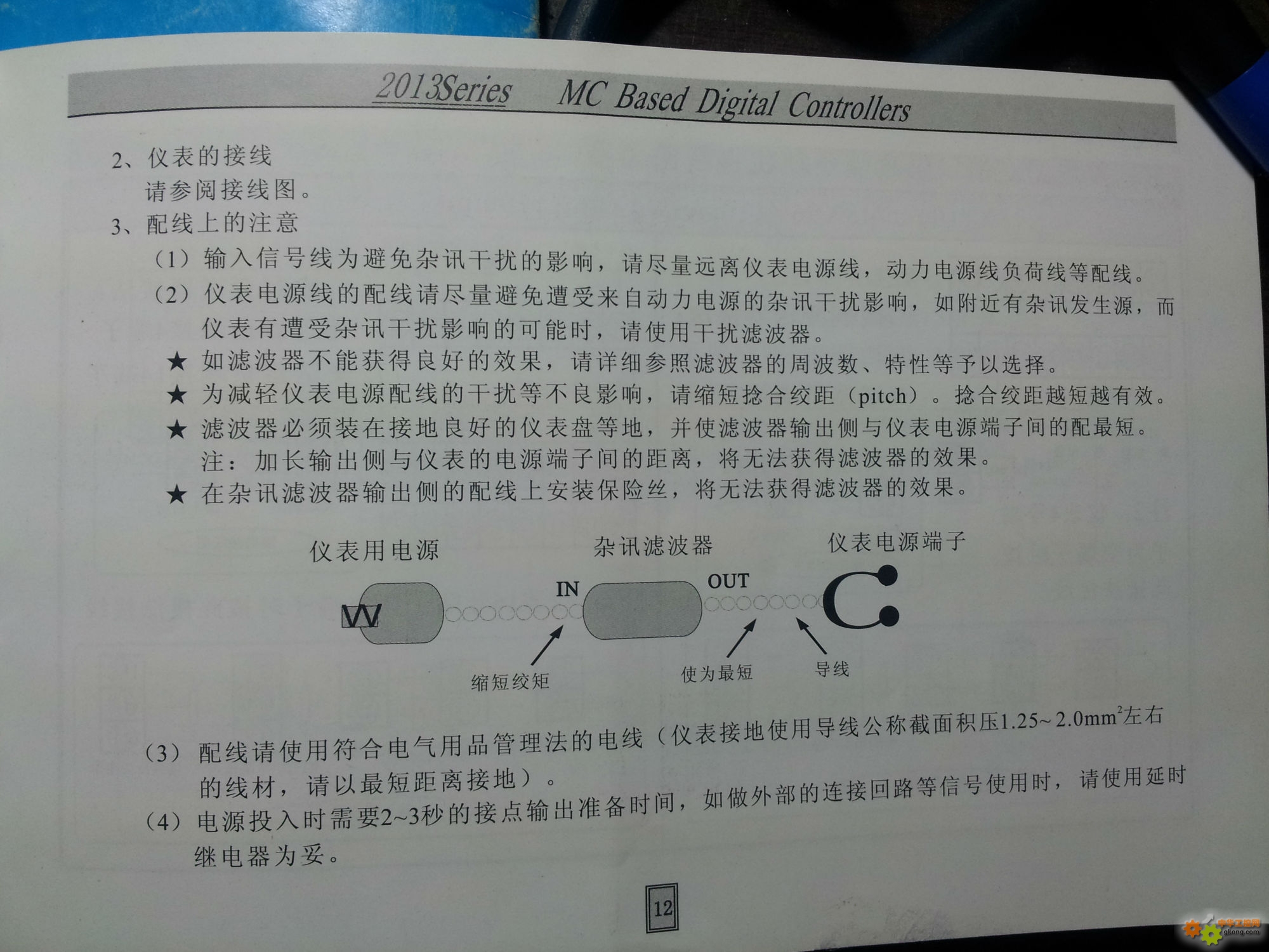

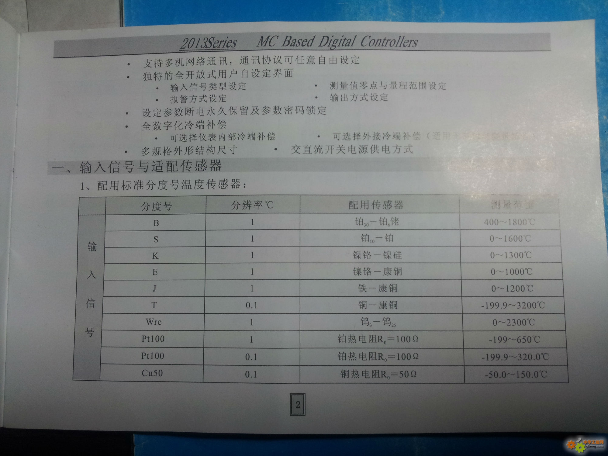

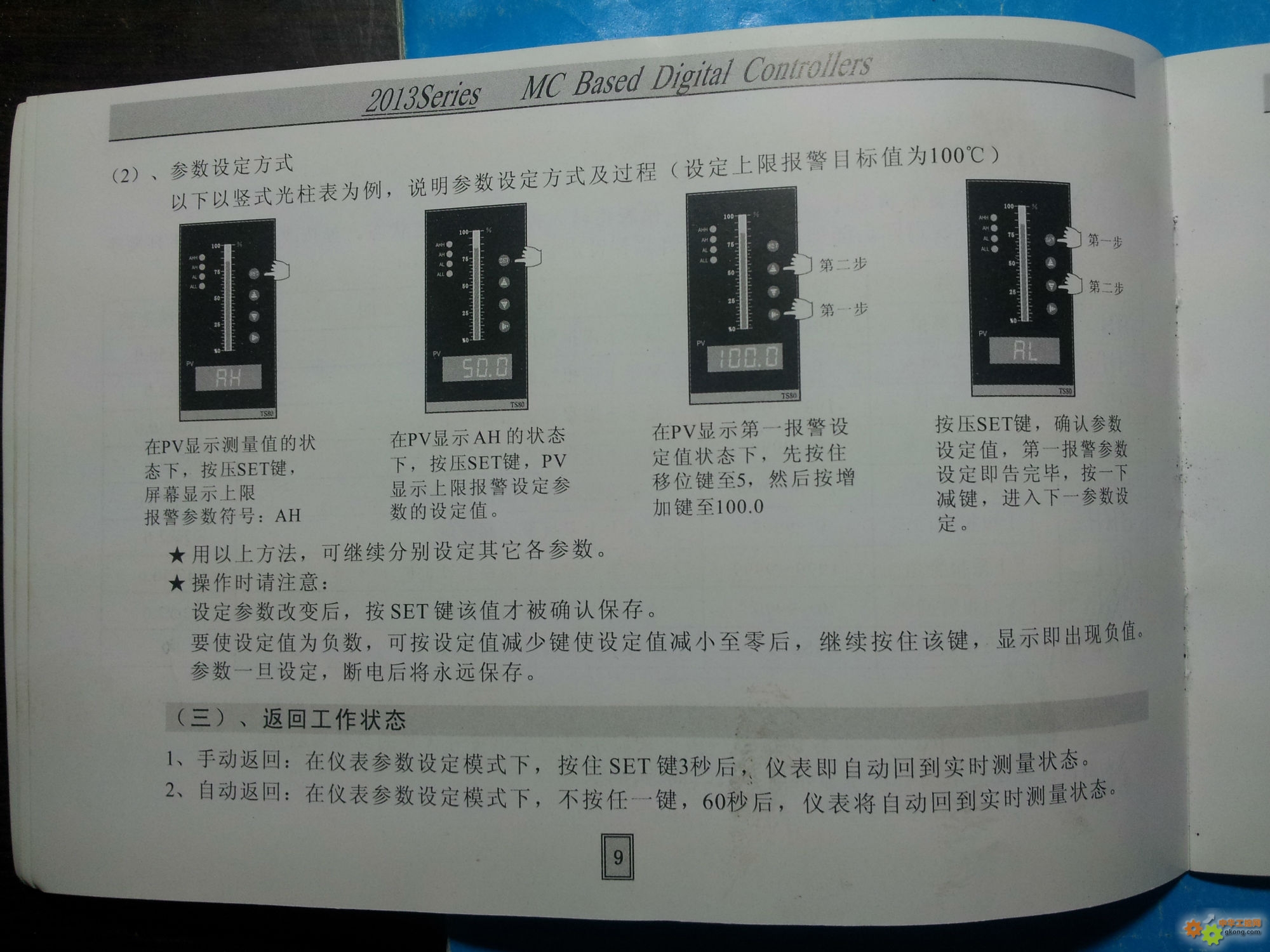

现在的液位上限基本上差不多了,下限还不太清楚,只有等到停车以后才知道。我用的是苏州美格自动化仪表有限公司生产的仪表。
