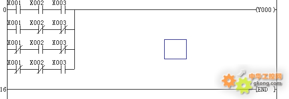

一常开,一常闭,一点动

给你画一个供参考:

如果用PLC就简单的多了。三个开关,每个开关有开有关2种状态,接三个输入点,例如X0/X1/X2,编写的逻辑就是检测X0/X1/X2组合的变化,变化一次将灯的状态反转一次。

理解成三地控制吗?

把3个开关的上升沿与下降沿并联起来,然后交替输出到灯。

谢大家帮忙。非常感谢。现在懂了。

回复 #11楼 华星电仪
你好,X1,X2可以在梯形图里重复使用吗?不需要用M转换?
