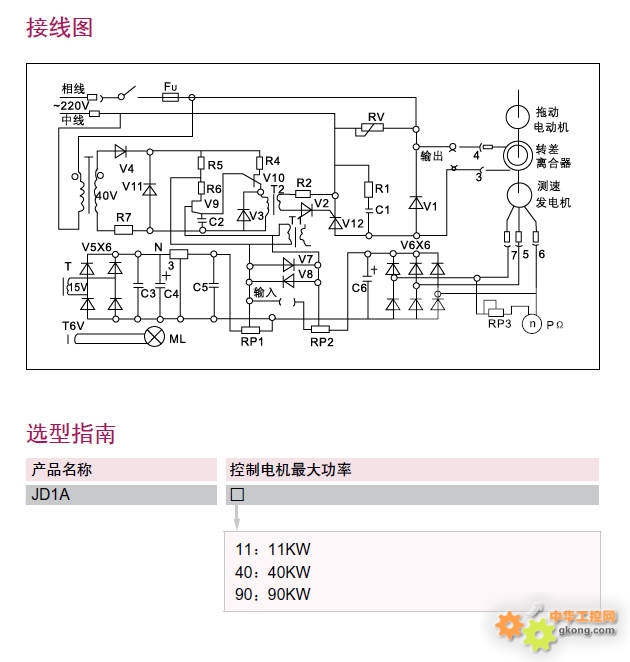

这是原理图:

哈哈,这玩意现在能做到90kW了?那变频器就不用了?这个可是高能耗的调速方案,现在都应该摒弃的。如果是4-5kW的电机,搞搞也就算了,电机功率越大,越是浪费能源。唉....

保险看了吗?在控制器上,如果换了保险还不行就换新调速器吧。

有可能是调速器坏了的。

现两端无电压,则可能是测速发电机故障或调速器反馈量调节不当或者是控制器故障,一般用万用表测量励磁线圈两端的电压,是直流90伏左右。

我这边也使用36台这样的调速电动机,维修量特别大,而且已经使用4年,电动机功率4kw,转速调节需要100-1500转。现在计划更换为变频,但是要求电动机需要与原先减速机直接配套安装,如哪位有设备,可与我联系详谈。

无电压当然不会转的。。。
