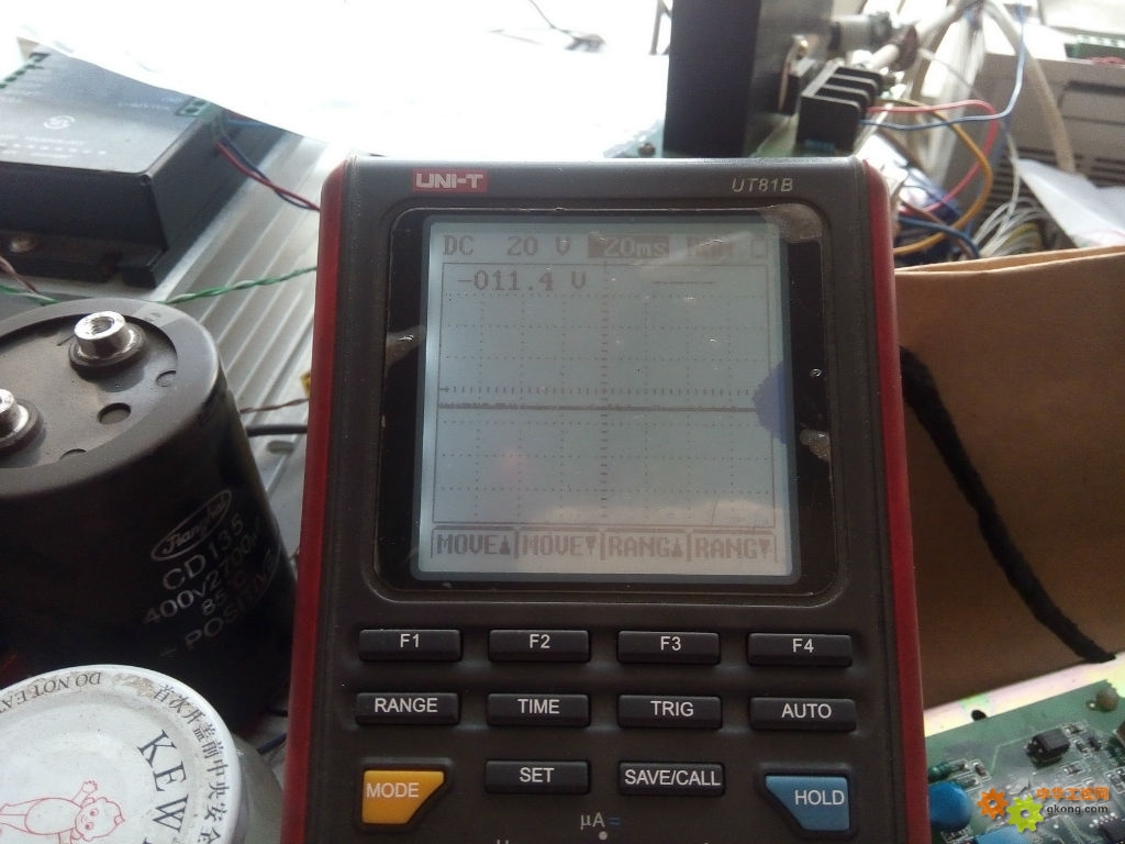

这个是没上模块,停机状态,测得下管负压。上管-9v左右。

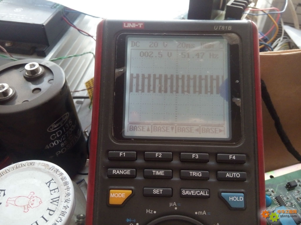

这个这个是没上模块,运行状态,频率51.10Hz,测得下管波形。上管波形稍有的倾斜,忘了拍照。

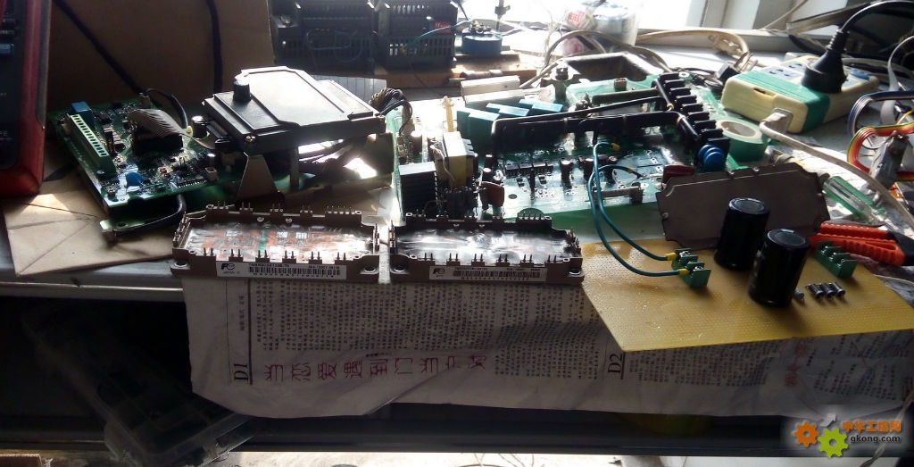

这个是自己做的整流滤波,把原滤波电容拆掉,空载试机用的,防止烧模块。
