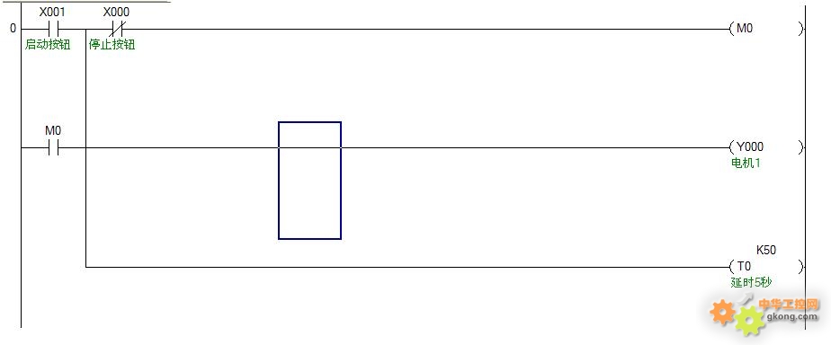

学生题目啊
12434
jiaonpeng
文章数:6041
历史总积分:12434
注册时间:2011/9/30
发表于:2014/11/22 9:38:38
#11楼
嘿嘿。。。
问题的关键不是计时器延时,而是电机的运转状态怎样检测。
假如第一个电机送电后不启动,各种原因。
那么第二个电机还是按照原程序进行么?
9367
307761787
文章数:618
历史总积分:9367
注册时间:2010/3/25
发表于:2014/11/22 18:01:08
#12楼

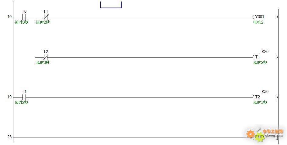

按下起动按钮,电机1运转,5秒后,电机2运转2秒,停止3秒后,电机2运转,如此起停循环。
电机2运转怎么循环?应该是电机1吧

PLC控制吗???

估计就是一个纯理论的设置电路图。

这是用三菱的做的:
