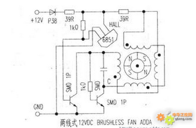

问题找到了,风扇内部2组绕组成十字型,由霍尔交替控制开关管使绕组通过电流,让转子也就是扇叶连续转动,不是霍尔坏就是有一只开关管坏。

用手转一下就起来,是不是缺相或电容坏了。
绕组也许断了呢?

回复 #16楼 zzn6737
绕组断线还能微动一下吗
