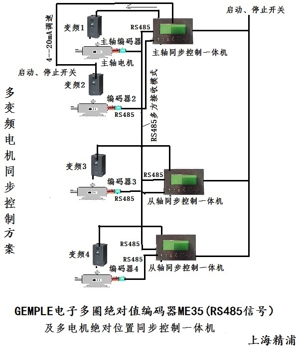

确定反馈信号同步采集与同步指令同步执行如何实现,显然需要加装编码器反馈,但如果用增量脉冲信号会比较困难一一一颗心要同时数五个计数要同步不能数错不能干扰,不太容易吧?应该用总线式绝对值编码器做反馈.
如果是开环没用反馈不做闭环的,那就不用讨论了,要负载都一样而且都不变的,碰运气的事在此祝你好运.

楼主讲讲控制原理

以下是引用koofly在2014/11/18 11:09:48的发言:
楼主讲讲控制原理
我这边有一个多电机同步方案,过去在另外一个帖子里面出过:

楼主的属于卷绕机械控制吧,有没有涉及到张力。

回复 #16楼 cgmguangming
工厂老板没说 。
不过台达的变频好像支持涨力控制

楼主这种同步精确吗?期待楼主继续后面,我想知道这种控制模式下的同步?

交流直流怎么实现同步的?
