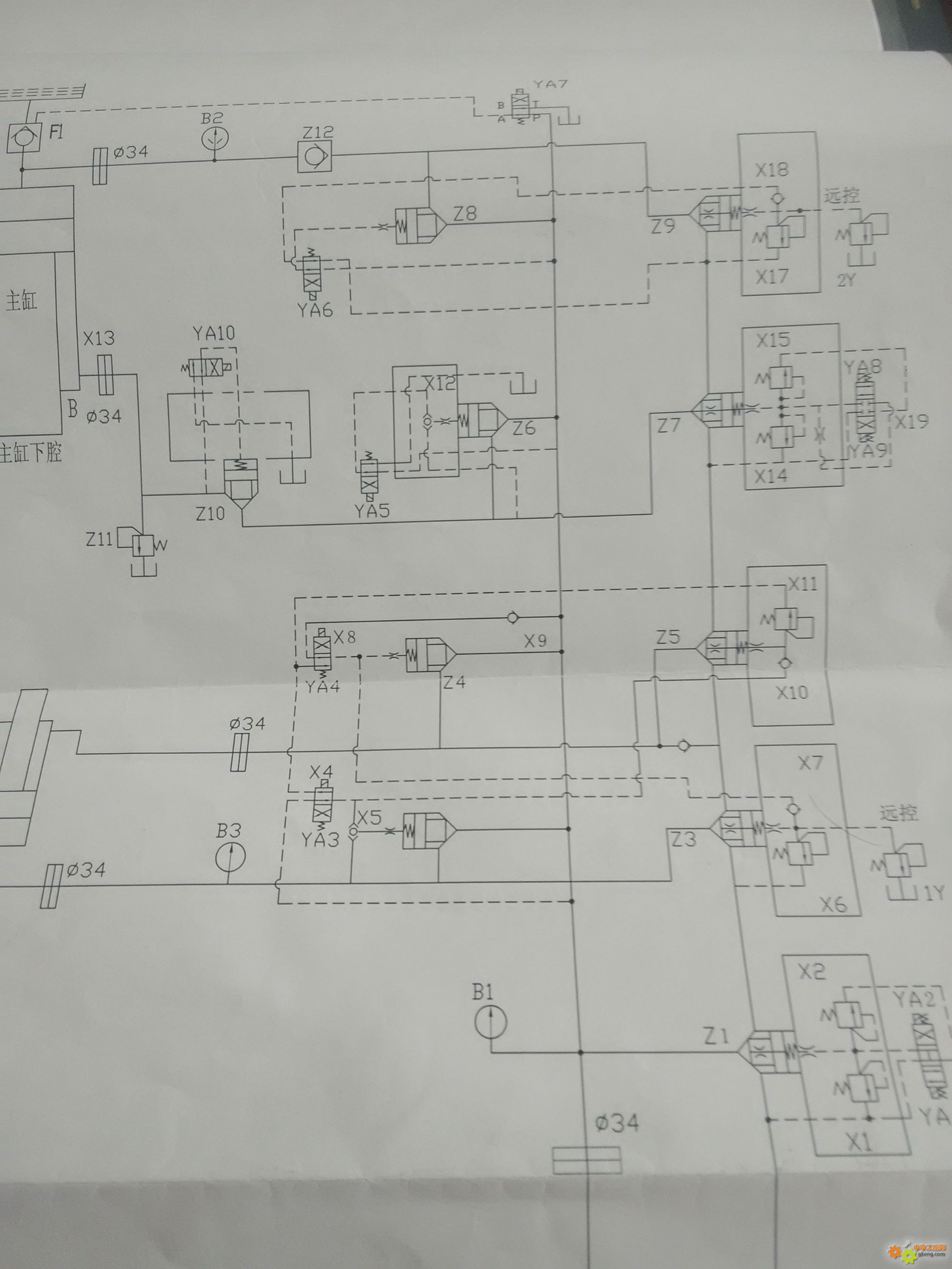

能说的具体点吗

那个主阀板呀

具体是哪个主阀板呀

油压机油路上是否有压力开关或压差开关等组合压力保护设施。

把原理图发上来,没图怎么判断,不是同一种压机油路都有所区别。而且你说的也不详细,上缸加压在浮动压制时达不到压力还是在正常压制时达不到压力,是手动还是自动,是快下还是慢下,说详细点

顶出缸的油封也要查看下

就是在正常压制时达不到压力,只要顶出压力超过4PMa 上缸压力就上不去了 。 不用顶出的话上腔能达到20多MPA

虽有原理图,没有说明,也没有参数还是看不懂啊。
楼主要看一下油路的参数设定要求,看是否有压差、压力限制。

流量;Q=2*100L/min 压力;P=≤28MPa
