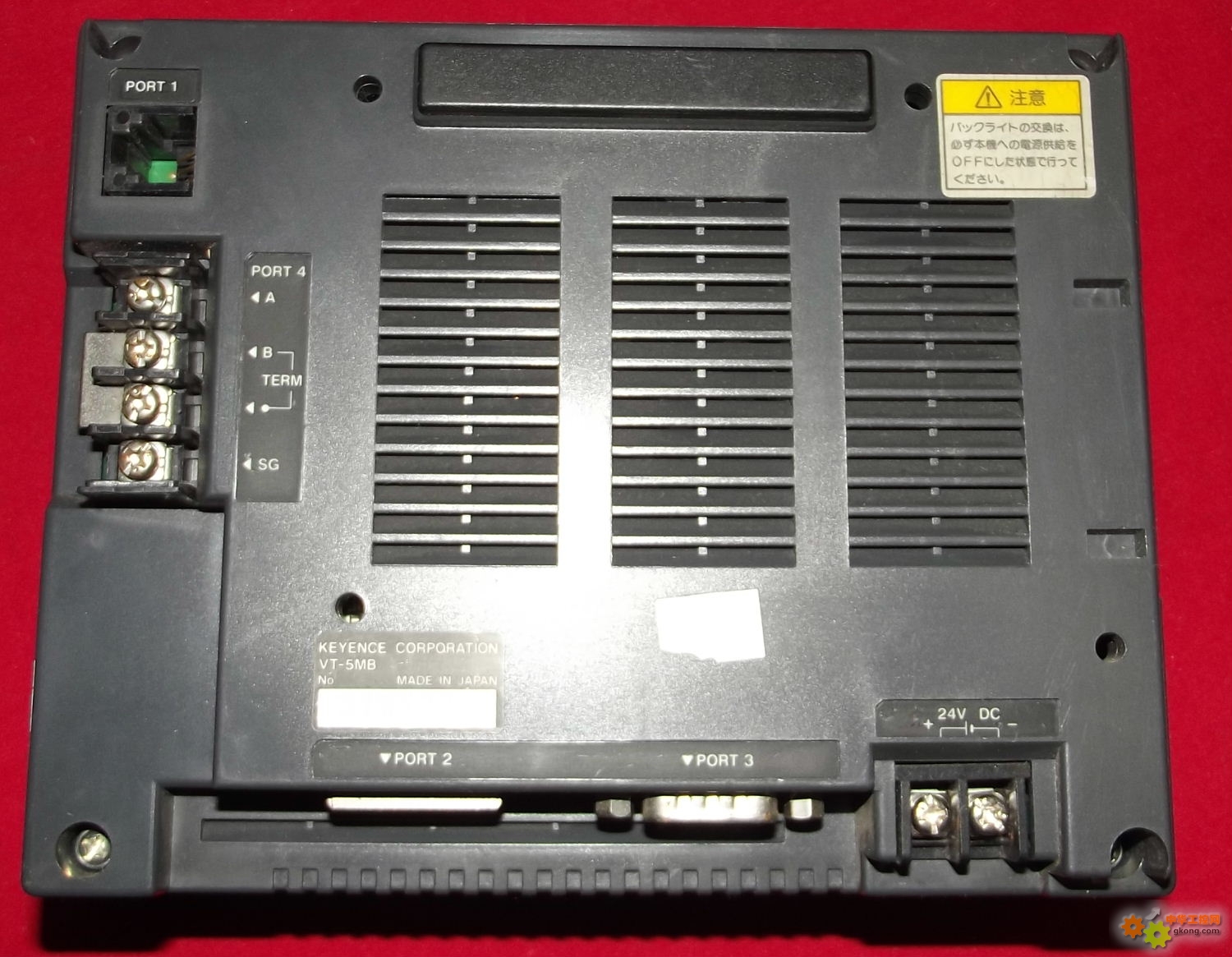

拷出来不要改,原封不动下载没问题

早期的屏是插CF卡,在系统设置画面操作。

貌似这种老款的根本没有什么CF卡接口;

程序通讯口是PORT1;

不好意思!这个屏没有见过,我以前看到基恩士都有CF卡接口。

回复 #13楼 ZCMY
嗯,就是这个样子的,不过我那个是白色的

回复 #13楼 ZCMY
正确的线缆型号 是OP-26486 和OP-26487
要用XP 或者以下的操作系统才能安装编程软件
