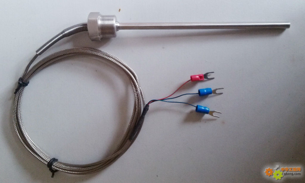

改用三线制或者四线制接线方法,消除导线电阻带来的影响

线缆材质一样、规格一样、长度一样,最好是同一根屏蔽三芯电缆

距离长了,应该加补偿导线了吧。
用三芯四氟镀银屏蔽线,线越短越好,欢迎来电咨询

我们是2芯的
