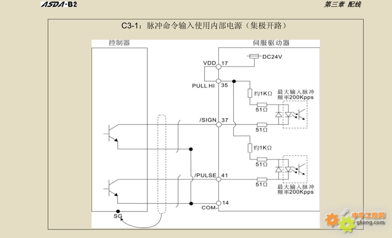

以下是引用584833727在2014/9/29 20:18:54的发言:
西门子的我不熟,反正按台达手册上的接线是不行的
怎么接的?上图!

回复 #10楼 zzn6737
这是台达PLC与伺服的接线

以下是引用584833727在2014/9/29 20:37:04的发言:
这是台达PLC与伺服的接线
是要看你的实际接线啊!

哦,原来如此,就是两个四端网络的链接阻抗匹配问题。这都是电路分析基础知识呀。西门子的PLC输出,一般都是射极输出形式,台达伺服的输入,既可以接PNP型,也可以接NPN型呀。这个不会吗?

不知道你用的什么型号的PLC,以200为例,因台达伺服接线端为双向的,你可以讲VDD和PULL的短接线去除,将电源0V接脉冲和方向的公共端PULL,将24V正通过PLC的端口输入到伺服控制器脉冲和方向端口

以下是引用逆水行舟在2014/9/30 11:09:31的发言:
[此贴子已经被作者于2014/9/30 11:13:48编辑过]
正解,lz照说的来吧
