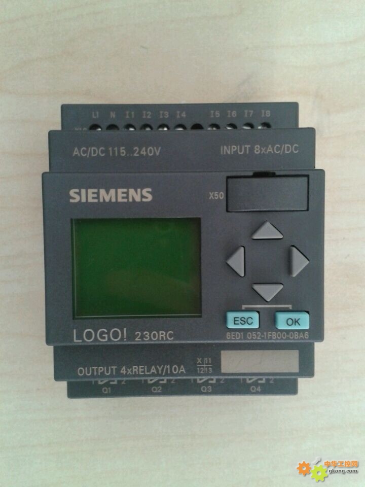

上次拆机觉得继电器比200的大,一位仁兄说是10A的继电器,今天特意看了下。
LOGO!外面是标的10A

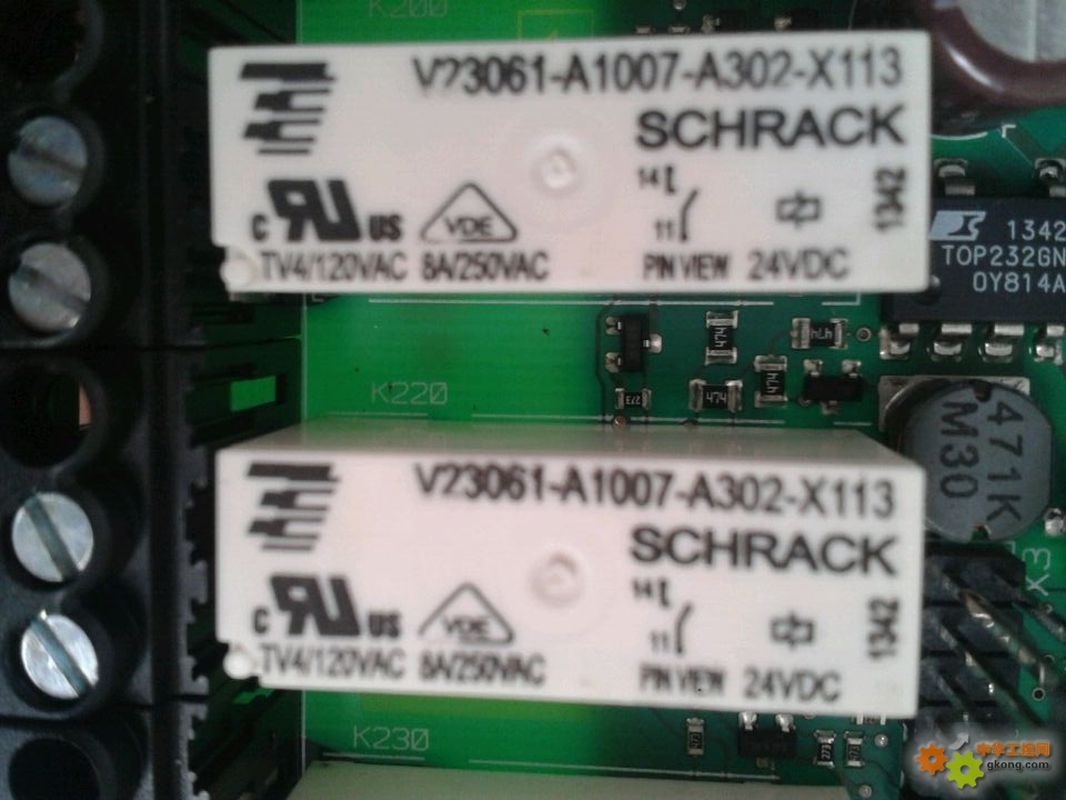

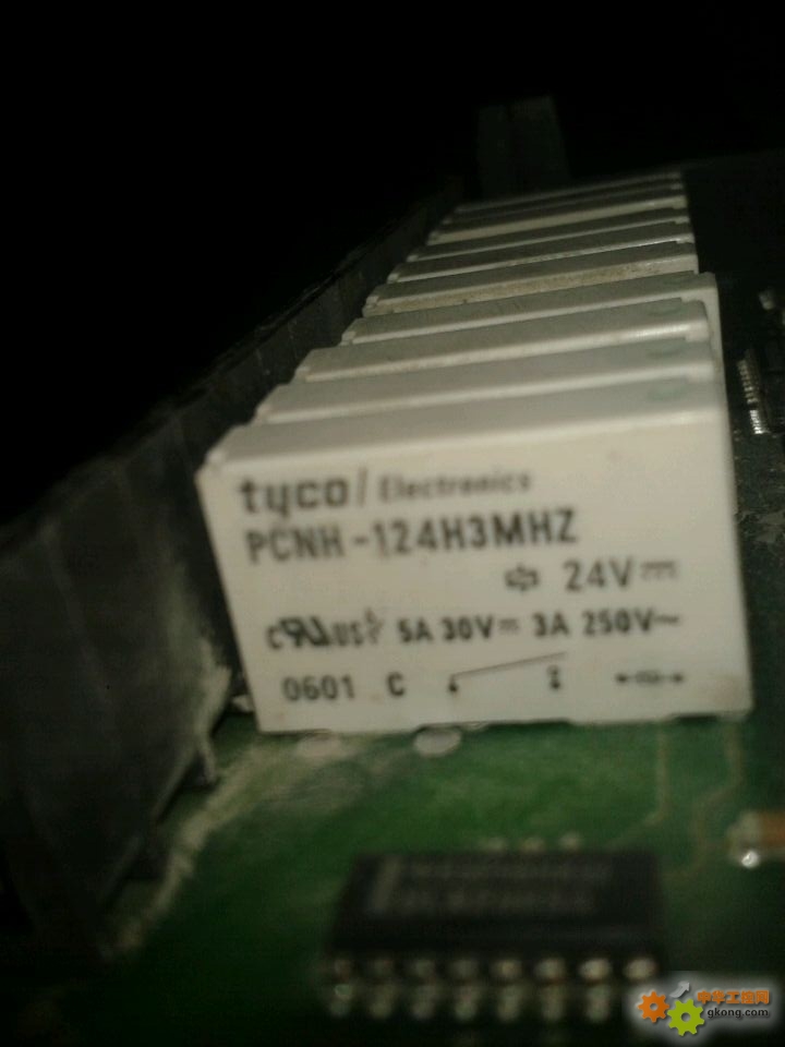

来张看清的,但是里面去用的是8A的。也已经不小了

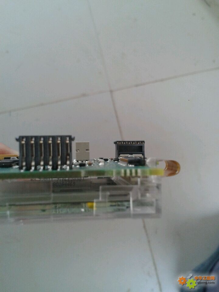

这两个分别是LOGO!的扩展口和数据编程口

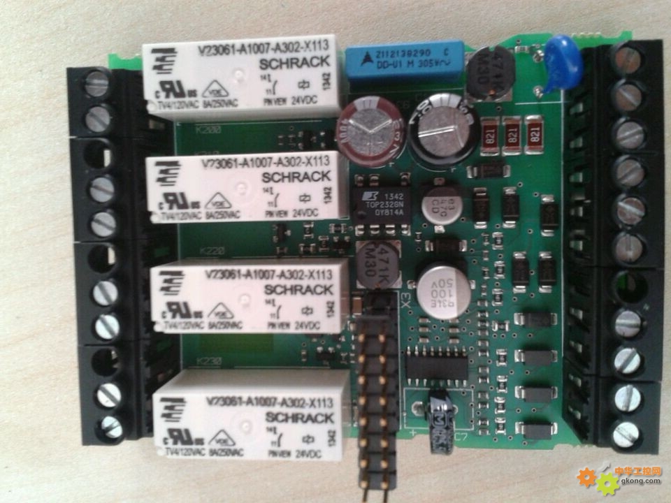

巧了。手里有个224.特意拆开看了下224用的是3A,从体积上看小了很多
