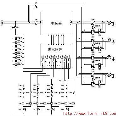

成本更低、性能更稳定的恒压供水系统
一拖四都可以。
变频器+恒压供水控制板+压力传感器+低压电器柜=恒压供水系统

恒压供水,不难做。要做出特色,可靠运行。也不容易。变频器+工频/变频控制+节能休眠功能的方案就挺好的。有必要设置那么多的变频/工频转换吗?两个电机应该可以了。三四个电机?是不是还有跟特殊的工艺要求呢?
讨论技术方案应该将控制要求说的更清楚才好。现场对系统的要求,这很重要。

电机在变频的状态下能马上切换到工频运行吗?
那样对变频器没影响的吗?

有影响,但是变频器有这个变频转换工频功能,通过一个输出信号实现变频/工频的安全互锁切换。没有问题。

不知道什么牌子的变频器有这个功能?是自动跟踪吗?
