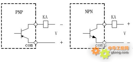

最根本的,还是应该看看《晶体管电路基础》把最基本的NPN型和PNP型原理搞明白,就能以不变应万变了。对于一个电子器件或单元,识别他的输入和输出形式,这是最基本的东西,否则用不好电子器件或单元。因为任何的网络间阻抗匹配非常重要。搞不懂就连不上。

PNP输出正极,也就所谓的高电平。
NPN输出0V。也就是低电平。

PNP和NPN接法两者的工作原理是一样的,只是电源电压的连接方式不同而已。
由于三极管的PN结有不同的组合方式,所以可分为PNP型和NPN型两种,两者的区别是:PNP型管电路符号的发射极箭头向内,集电极接负电压;NPN型管电路符号的发射极箭头向外,集电极接正电压。为便于理解以接继电器为例,其接线方式如下,从图可以理解电路中各点的电位,也就更好理解上述网友说的答案了。

NPN 是负电流驱动三极管的基极的,pnp是正电流驱动基极的。

谢谢各位师傅,你们说的很简单明了,我懂了,改天去实践实践。
