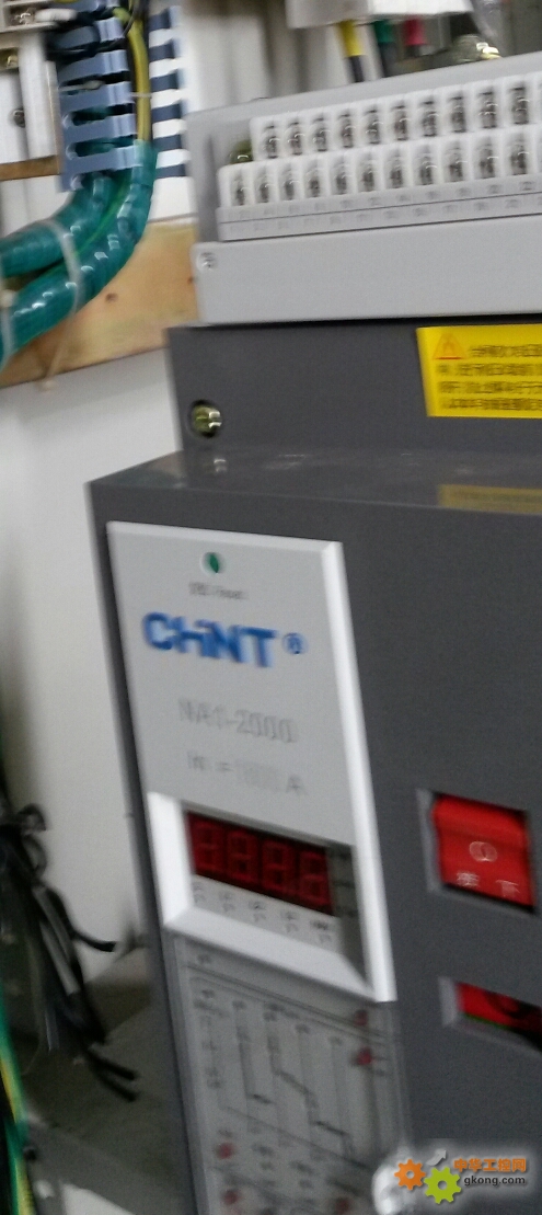

负荷开关的电流不能整定。

按照变压器的容量选负荷开关呗!

会不会是欠压导致断路器动作 过流应该没那么快动作

是这个吧

可以调,但是你630KVA/04KV的变压器二次侧额定电流才多少?

630KVA变压器的负荷开关是,正泰NA1-2000系列1250A规格。现在因为厂里面的大焊机的瞬间电流1400A左右,导致负荷开关跳闸。请问大家能不能调大负荷开关的电流值,而不会跳闸?
楼主,这个不叫负荷开关,准确的名称应该是万能断路器,简称框架,8楼和9楼给出思路,你可以试试看。实在不行,变压器就要增容了。

那上面有没有电流编程键

如果是经常短时这么大电流的话,是不是要查一下开关呢?按说偶尔的上到1400开关在短时间能扩得住的啊?如果经常短时这样的话保证开关能保住变压器和开关有问题时能断开的情况下可以依8楼的第一个调大那么一点点看看,如果不知就可能是要增容的了,

是的 是这个
