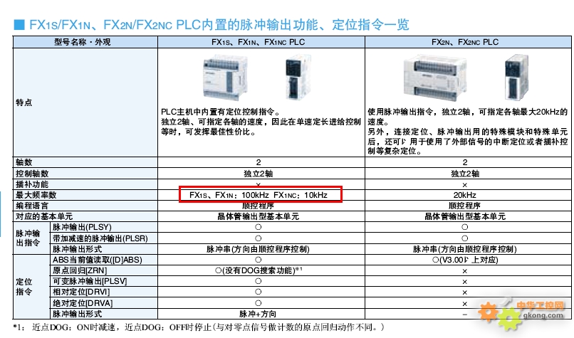

以下是引用zqy54271在2014/8/25 14:23:26的发言:
fx1n 的晶体管输出达2w是行的,2w以上要加高速适配器的最高10w是理论上的。
FX1N自带的最高100K;
定位模块FX2N-10GM  FX2N-20GM输出最高为200K,也就是20W HZ;
FX2N-10PG则最高1M,也就是100W HZ;

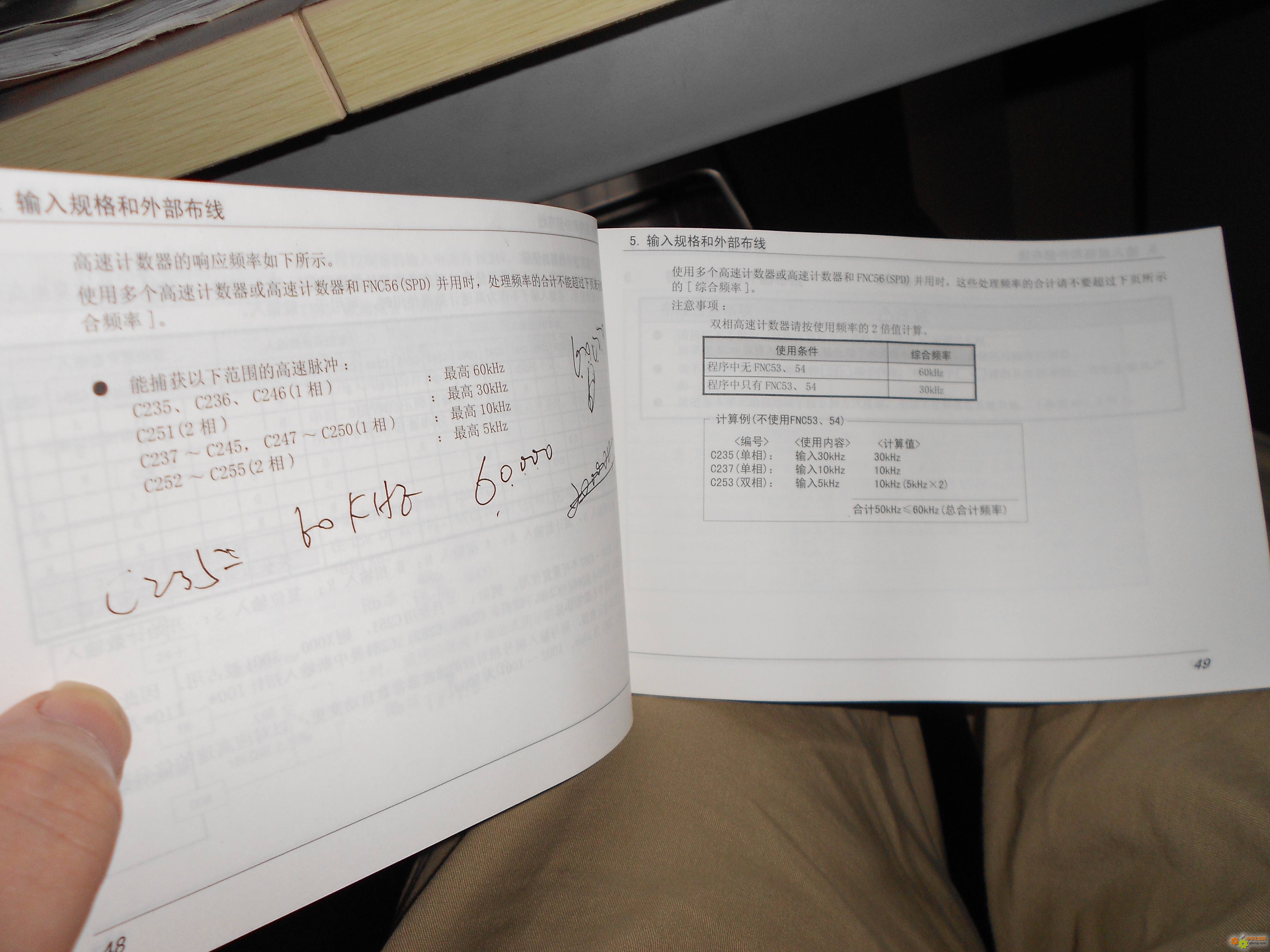

   刚好身边有个手册,查得FX1S的最高脉冲输出频率是60KHZ,莫非过时了?
不知道你看的什么手册,FX1S一直是100K的。

以下是引用ZHTOK在2014/8/25 16:24:11的发言:
1你看的是输入的高速计数脉冲;
2就是你的是山寨品了;

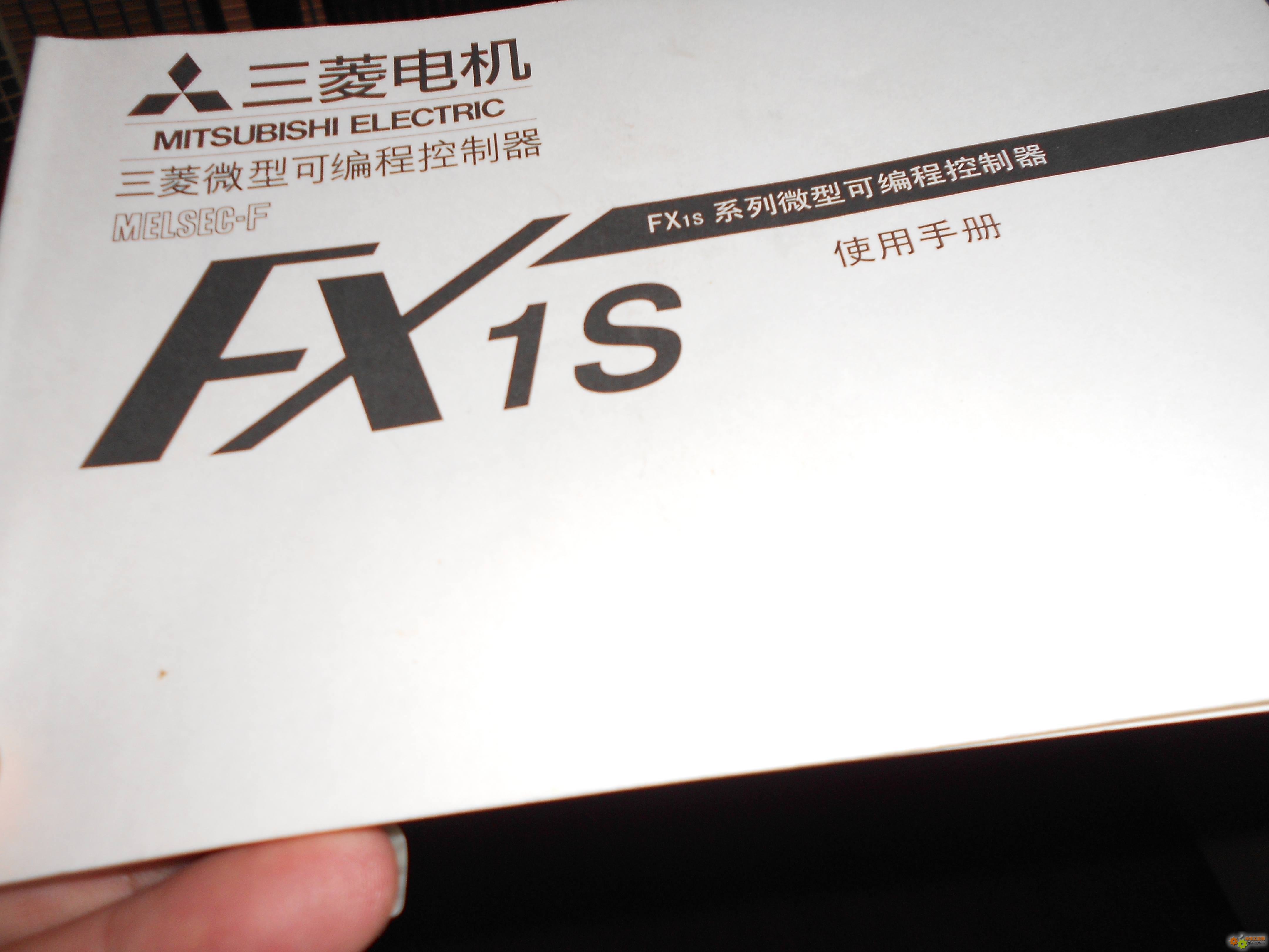

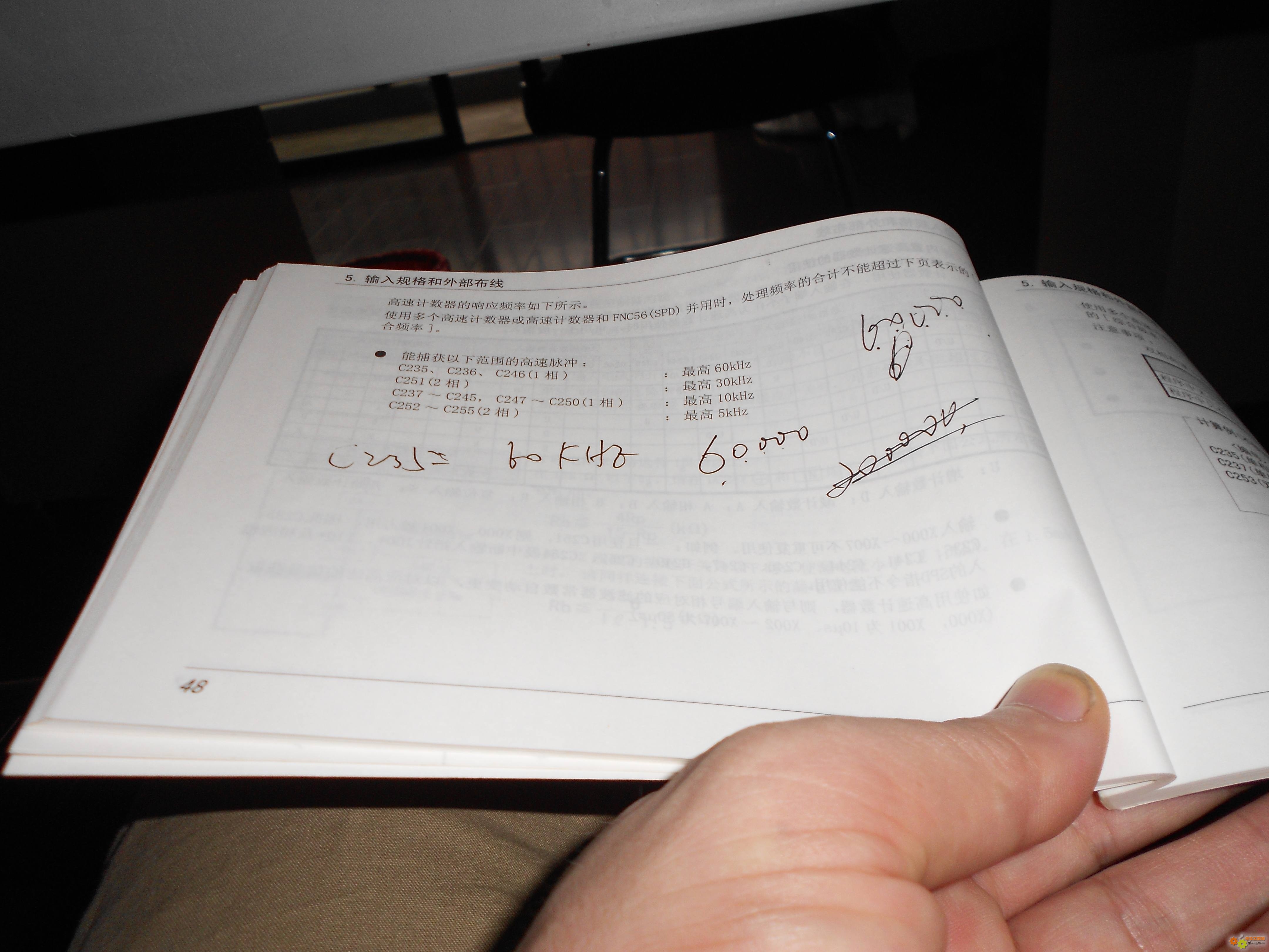

  传上我拍的图片.

#19楼
     看错啦.
        楼主要求的是输出最高频率.我看的是输入最高频率.
