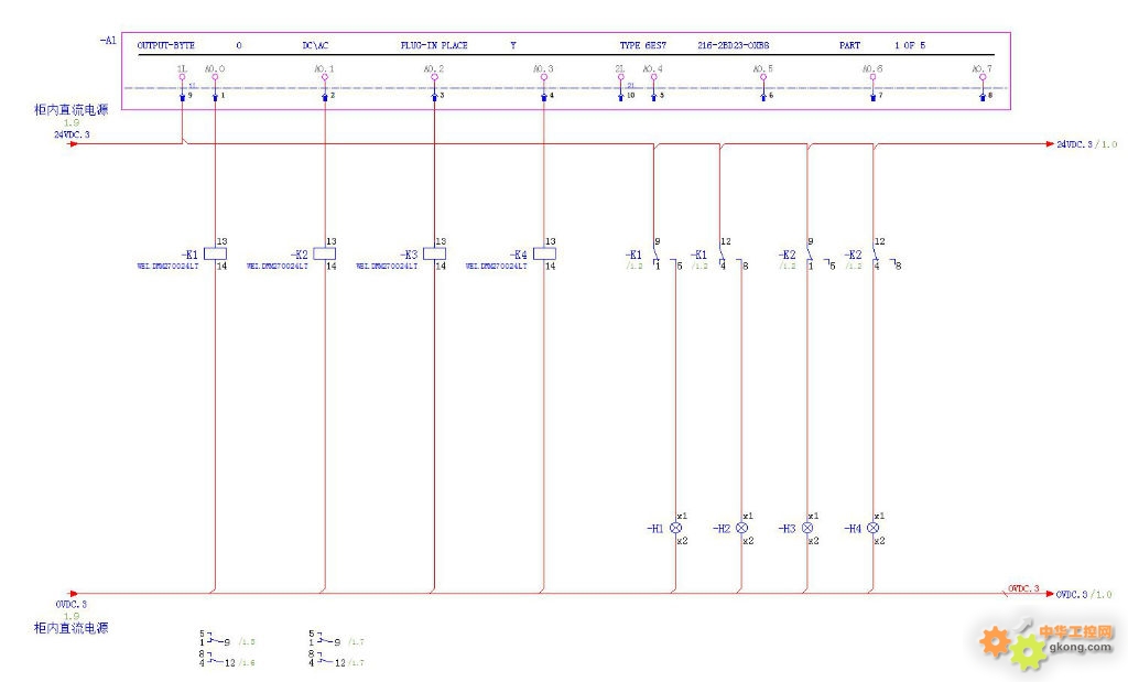

以S7-200PLC为列:
1、PLC输出点接继电器线圈连接点代号13,代号14接负极
K1可控制2个指示灯(常开点),K2可控制2个指示灯(常闭点)。

线圈接到PLC的输出啊

以下是引用雨的印痕在2014/8/16 15:59:15的发言:
有图有真相,顶一个。

继电器配套底座才能用!
去欧姆龙官网上下该型号的资料!
是用EPLAN做的吗?

是,拿EPLAN做个示范!
实际图纸是需要分开画的!

继电器原理都没闹明白 就弄PLC吗?这个不科学呀 ,你只要驱动线圈 就可以利用其触点 透明的都看的到圈了 外壳上也有符号 表情

仔细看看继电器上的接线图就可以了
