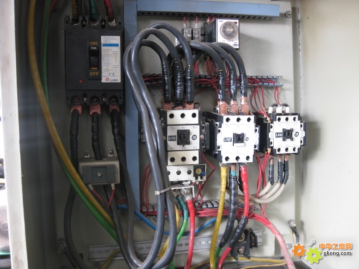

我们厂55kw电机(负载是水环式真空泵)星角启动用的是60 60 40 士林品牌接触器9年了没有任何问题!我想重要的是选型正确 质量过硬!上图:

你们的主电路接的好,有很多星角启动主电路都接的不对,另外你的接触器是行货的。

我选,95A.

建议大于90X1.5的接触器就没事了!

建议从接触器的选型上考虑一下,有适合频繁启动的,有不适合频繁启动的。

选AC3等级的国产80-100A的接触器,原装进口的选60-80A的接触器就行。

45KW电机,再怎么样也要有85A左右的额定电流,建议选90A以上的

建议CJ20系列
100A的
问题不大

在选型的时候一定要考虑到产品的质量情况,预留的富余量大一些,不要在乎多花那几块钱,否则多换几次就出来了。
