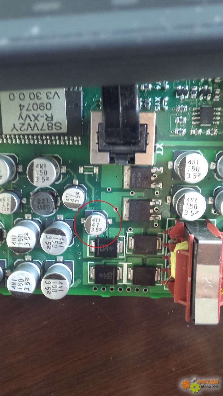

趁着手上有个XVY,赶紧又核对了一下,确认:这个板子背面的小容量电容是和板子正面的启动电容是并联关系。至此,存疑消除。见图:

回复 #10楼 yuanyuesheng
小电容滤高频,大电容滤低频
