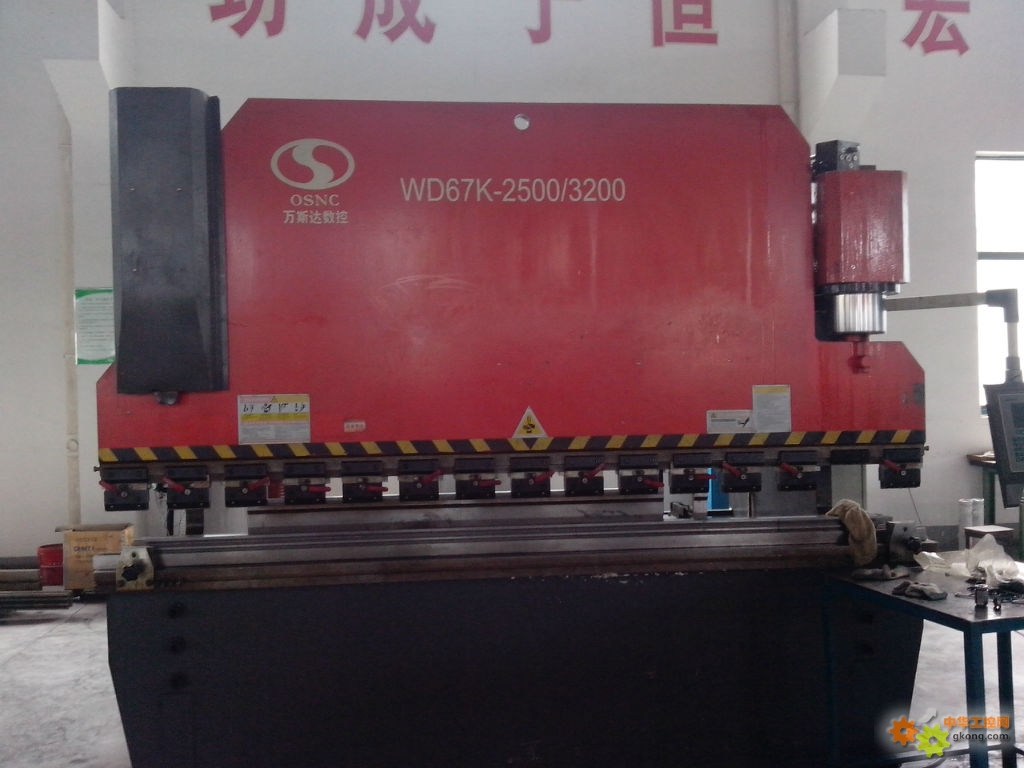

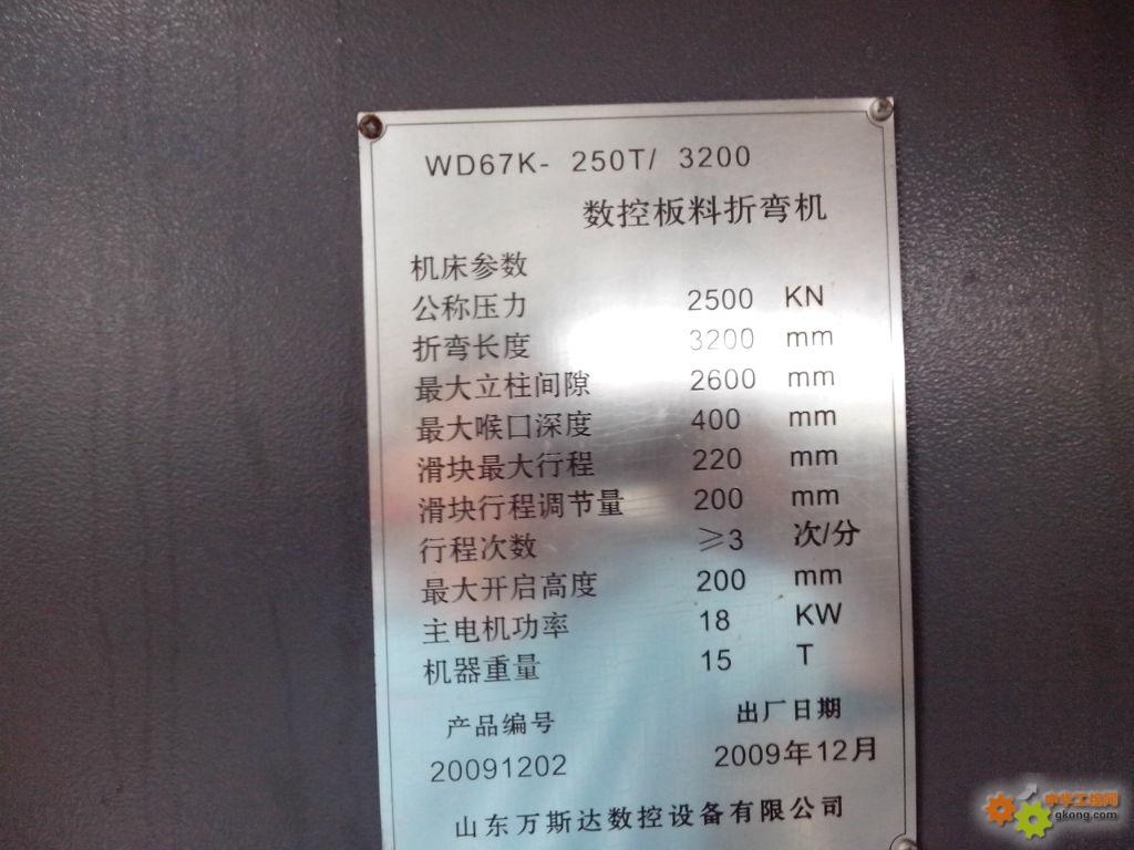

#21楼
785
taylor78
文章数:162
年度积分:-1172
历史总积分:785
注册时间:2006/7/21
发表于:2014/8/14 22:37:01
#22楼
就是下面那张图片,设备右上角那个地方的,那个方形阀体下面拆出来的
14596
卢学斌
文章数:5277
历史总积分:14596
注册时间:2009/12/3
2018论坛分享达人
发表于:2014/8/15 7:52:08
#23楼
单向阀的弹簧吗?
1048
gxxgs
文章数:73
历史总积分:1048
注册时间:2014/5/6
发表于:2014/8/15 9:05:34
#24楼
电磁溢流阀,你拆的活塞是单向道通作用,活塞有平底型和锥型,活塞缸底部为线形锥面,两着切合需要无缝隙,用弹簧顶紧的,溢流阀坏时不宝压,或者没压力,有时活塞周面磨损也有这样的情况.
785
taylor78
文章数:162
年度积分:-1172
历史总积分:785
注册时间:2006/7/21
发表于:2014/8/15 15:56:01
#25楼
回复 #24楼 gxxgs
这东西哪里有卖的?现在设备运行是正常的。如果不更换,以后会不会有问题?
7400
caojie0723
文章数:777
历史总积分:7400
注册时间:2011/11/16
发表于:2014/8/15 16:21:28
#26楼
这个应该害死非标产品吧
1048
gxxgs
文章数:73
历史总积分:1048
注册时间:2014/5/6
发表于:2014/8/15 17:03:52
#27楼
不是的非标产品,你把溢流阀拆碎了,它本身有三或四个部分一起的,上面有名牌的!那不是弹簧\活塞分开购买的呀!网上查一大堆!注意关键是原理简图是一样的!
5152
zytlc
文章数:850
年度积分:62
历史总积分:5152
注册时间:2006/8/9
发表于:2014/8/15 18:42:54
#28楼
现在能够运行就不是溢流阀,没有溢流阀就没有压力,溢流阀的芯是圆锥体不是圆柱体,拆了还能继续工作应该是单向阀,这东西也不会坏啊,就一个弹簧顶着一个芯子,像电路里的二极管,防止反向回油保护油泵的。
785
taylor78
文章数:162
年度积分:-1172
历史总积分:785
注册时间:2006/7/21
发表于:2014/8/16 14:05:45
#29楼
谁告诉我个名称也好呀,到处问都买不到,也不好描述
