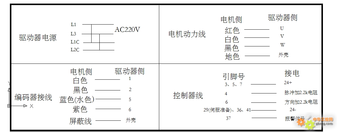

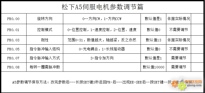

我一直用松下A5伺服,感觉挺好用的,比较简单,贴两张图给你,希望对你有帮助,下面是位置控制模式的简单控制

#13楼
回复 #12楼 ping52245
非常感谢!表情
