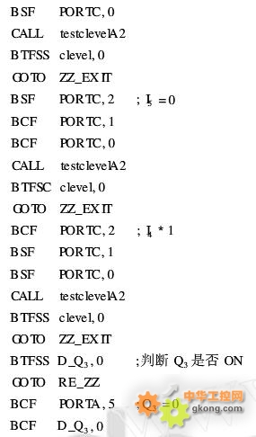

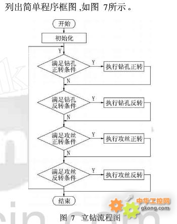

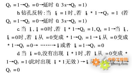

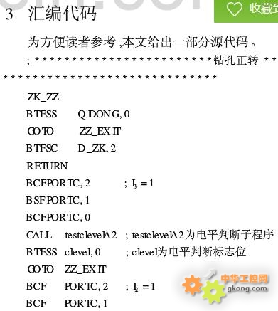

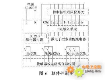

这是从网上找的仅供参考:

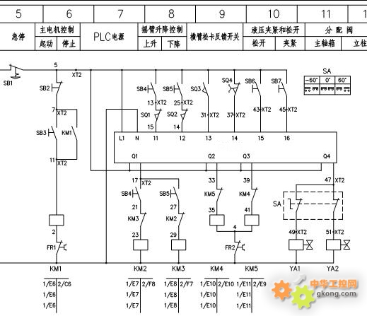

这是控制电路图(部分):
