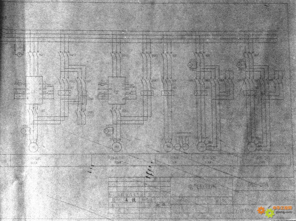

求无锡华光DKC-20A型工业锅炉电气控制图

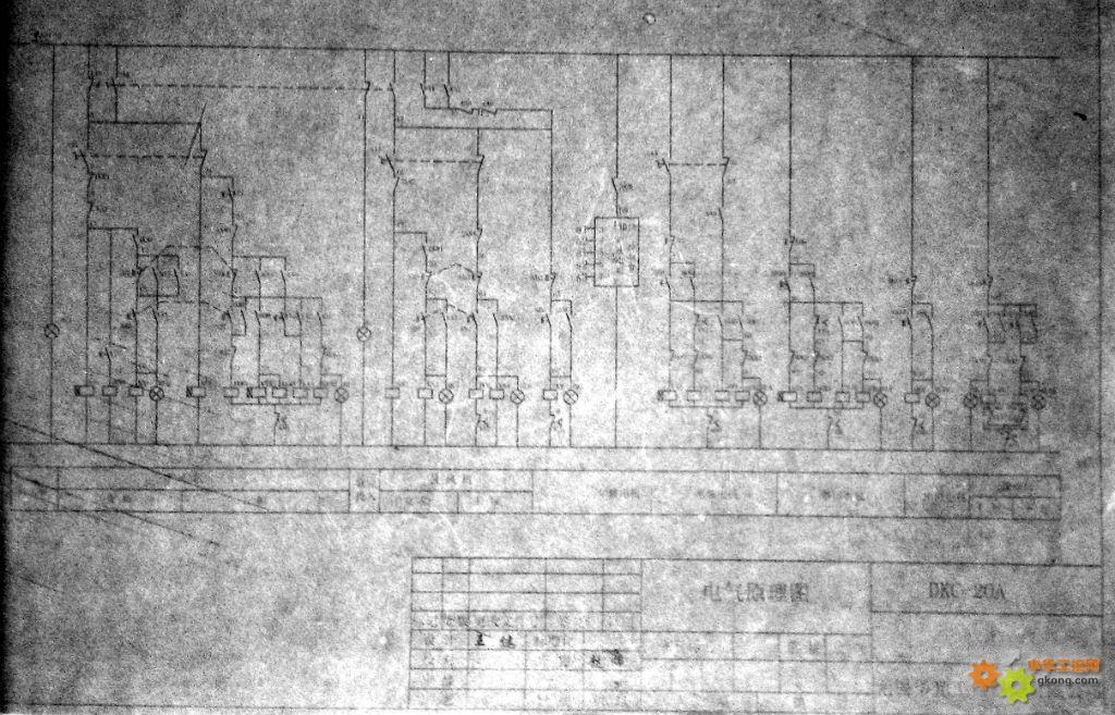

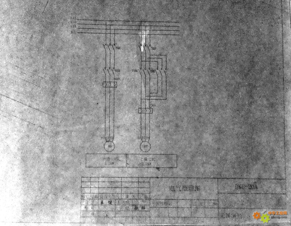

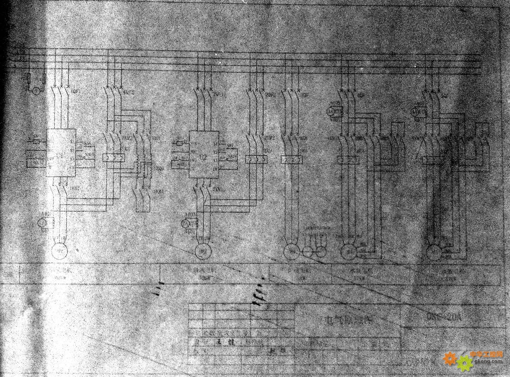

这个应该是变频控制的
图尔克Vilant智能厂内物流门解决方案
2765
laozhou4
700
2765
作者的所有帖子(700)
2005/11/2
发表于:2014/8/3 17:32:36
#13楼
从图大概可以看出来是变频和工频两用的电柜,既然有图纸可以慢慢摸索一下:鼓风机、引风机、给水泵三者之间是否有连锁?比如说是开机先后问题,一般鼓风机和引风机是有先后的。所以他们的电路就会连锁。

#15楼
zhjifei
在
2014/8/3 16:27:31
图纸型号,图纸是蓝图不清楚。
这个不是锅炉型号。是电柜的型号。

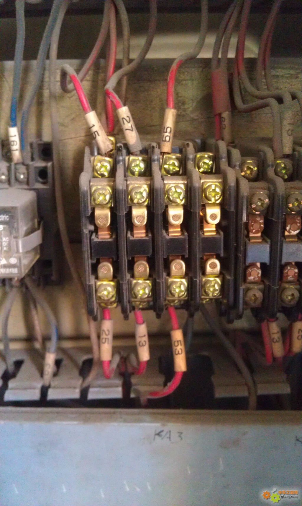

楼主有图纸,虽然编号看不很清,但有电气控制柜,有线号,线也不乱,应该很好恢复的啊。当然熟悉锅炉控制原理很重要,这可关系到安全问题!

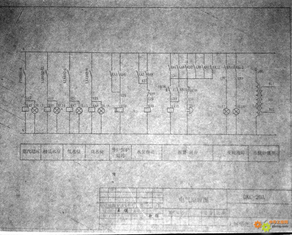

#17楼

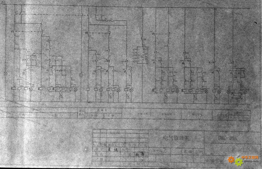

引风机(变频 自耦变压器降压工频) ;
鼓风机(变频 星三角工频 );
炉排(滑差调速);
水泵(2台);
出渣机;
上煤机(正反转);
引风机和鼓风机的启停顺序;
蒸汽压力控制 控制燃烧 超压报警停炉;
水位控制 启停水泵 高低水位报警 极低水位报警停炉。

楼主这项目怎么样了啊?动手整柜子时戴上口罩,煤灰多,动动乱飞。

#19楼
回复 #18楼 zzn6737
谢谢大家,用了3天把图纸回复了。正在从新画图,画完后上传共享给大家。
