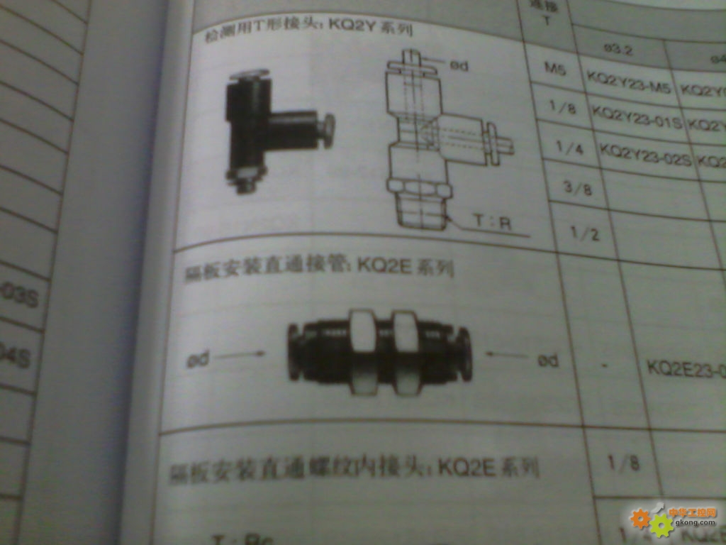

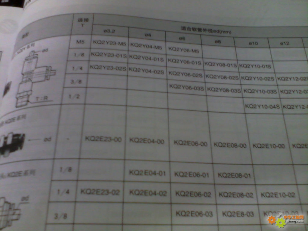

   这个官方的名称是, 隔板安装直通接管:KQ2E系列。

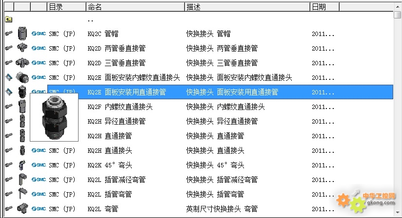

SMC准确的名称如图片所示。
