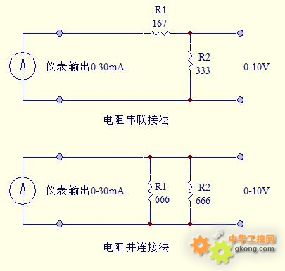

肯定是30ma
,就是通过这件事突然想到个问题!降低电流串联电阻根据I=U/R公式,推出电阻增大时,电流也会降低!
而你们说并联电阻分流也会降低,我有点糊涂了,怎么并也降,串也降?
谢谢大家给讲讲~越细越好

表坏了

作为仪表的输出信号,4-20mA是标准的电流模拟信号。他作为信号0-100%输出的标志。你如果能测到其满度输出是30mA,那说明信号本身有问题。起码他不是标准的信号呀。
如果你就想30mA作为信号的满度值输出,那就不要用电流信号作为后面负载的输入,而是采用电压接后面的负载。也就是在仪表的信号输出端对地,接两个电阻串联,一个电阻167欧姆,一个电阻333欧姆。将信号取于333欧姆两端。即可获得0-30mA信号对应0-10V信号了。
不知道是否能看明白我所讲的用意?

嗯,并联的应用也行。前提条件是100%对应30mA。也是相同的道理,167欧姆并联333欧姆。30mA时对应10V输出。

呵呵,解释一下10楼的疑问:
当电阻串联到电路里面之后,能降低流通的电流,同时也能进行分压。
但是当电路中的电流进行变化以后,导致串联的电阻本身的电压也在波动,当然电阻中流过的电流也会随着电压进行波动,这样的结果就是串联的电阻降低电流的数值在不断的波动。
对于依靠电流值进行测量的仪器仪表,这是大忌呀。

并联意思就是电流可以稳定了?但是也可以降低电流对吧!应该采用并联电阻吧?

您意思就是仪表输出电流信号的线上串两个电阻~然后再接地?然后在取333电阻两端电压是吧?要是这样的话实际就是电信号~改电压信号,可以这样讲不
如图示。

接出30mA来,基本上不是表坏,就是外部电路接错了
