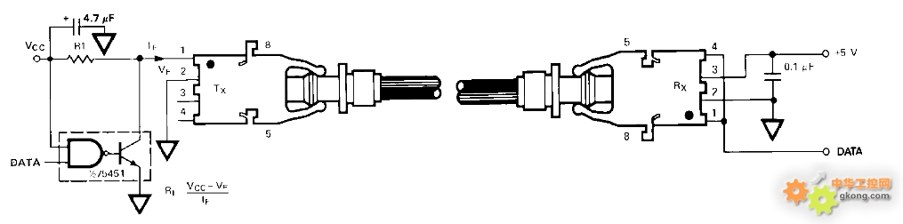

查了一下,光纤收发器芯片是HFBR2521和HFBR1521,成对用,一发一收。电路如下图:

电路不麻烦,但是要搞清楚传输数据内容,估计不简单。
