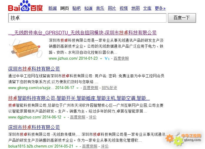

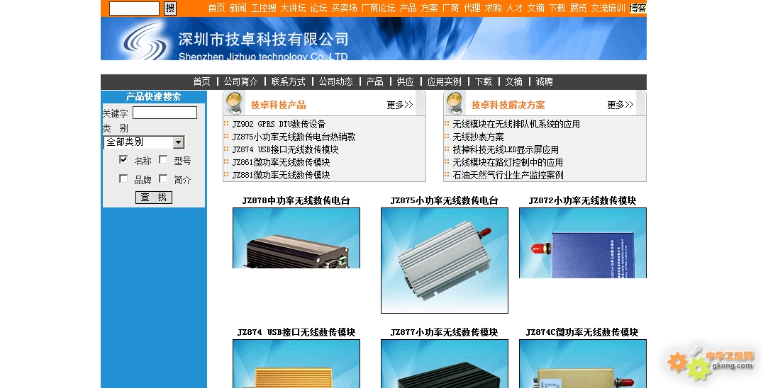

#16楼
技卓的,我们经理说他用过,技术比较成熟,稳定
