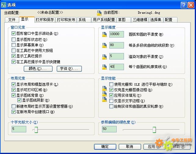

以下是引用pan_xiansheng在2014/6/30 18:20:20的发言:
回答各位:是用AutoCAD2008,此前也曾画过3D图,但正如楼上有人说的,立体效果不怎样。
这次又到网上取经,自认为水平比以前大有提高,主要是采用了渲染效果(CAD指令),并且在完成图纸后(必须在完成后,否则将影响计算机的运行速度),有意识的将显示精度增加10倍,见附件。
用PRO/E有专门的管道模块画会更方便,用CAD画要多大的毅力啊,佩服佩服

请问这个具体该怎么画呢?

请问具体该怎么画呢?我也想学画消防立体图

先学cad的平面图,学会了再学立体图,有对应版本的教材,同时还可参考软件的帮助文件。
