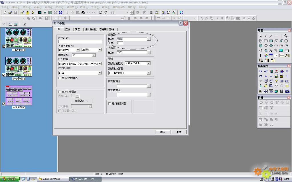

是ADP软件设置问题吗?期待真相。。。。。

DIP7开关位置改一下,送电进到系统菜单看一下有没有关闭的选项;

很感动,谢各位的关注和提示!此问题已解决。是海泰克技术支持帮助解决的。
打开工具栏,参数设置,修改参数设置。见下图示:

果然拆东西是治标不治本。虽说海泰克卖给了北尔也不至于这么脆弱。

触摸屏的干扰问题或者屏的质量出现故障
