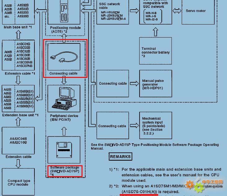

关键要看你这个B型的伺服上面用的是什么控制模块,是QD75M定位模块,还是用的Q172CPU、Q173CPU等运动控制器,B型的伺服参数可以通过上面的控制器对应的软件设置参数。

是的,三菱的老伺服了。但是目前我们公司却有很多。没办法,只能坏一个修一个。不可能都更换,而且程序里很多都没有注释,想要查出每个伺服里面的参数,难度不小。所以还请您多多指教。

我们这里用的都是AD75的控制器,但是需要制作AD75与伺服连接,以及AD75与电脑的连接线。但没有接线图。
所以希望您能将相关的接线图和调试AD75的软件给我一份,本人将不胜感谢!!!

AD75M 软件名称、电缆型号如下图:

A1SD75-C01H这条数据线不好买呀,而且价格出奇的贵。如果那位朋友手里有这条线,看能否给我发一份连接图。
在此先谢谢了。
