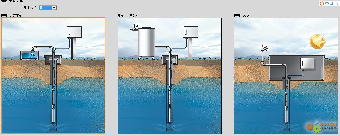

不清楚如何用水,如果每天用水1小时,用什么变频器呀

没水箱咋整呢?

以下是引用qinhya在2014/4/26 20:56:37的发言:
想用水的时间,合上开关就OK!
这个方案估计是成本最低,智能化程度最高的了!表情
水泵出水处再加个不锈钢止回阀,用水阀门做个小机关,打开时水泵启动,关闭后水泵停止。水管内一直有水也不用等待。
没有储压罐就不用装变频器 水流 水压传感器。
只需传感器+排水型继电器串联再停止按钮上。
1寸水管 流量算大点4立方米/小时,抽5个小时也不到20吨,水泵深70m 再加2~4kg水压,总扬程才90~110m 4寸2.2kw潜水电机。真不清楚另外的推荐人家装变频器恒压供水干什么,人家把水抽干只要5小时,其他19个小时变频器在那边发热耗电,水泵低频运行不是严重影响使用寿命,为了达到变频节能还要买2.2kw变频器,压力变送器,储压罐不是没事找事。
井水有重金属,不能直接饮用,只能用于灌溉,清洗,水空调。

长时间用水可以用变频器,不经常用水直接启动就可以了。

没有说大概要求很难做方案的,如果用水量一定时,可以用接触器控制
