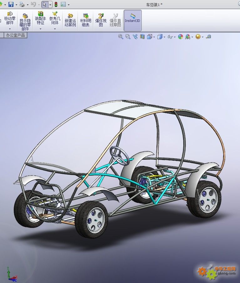

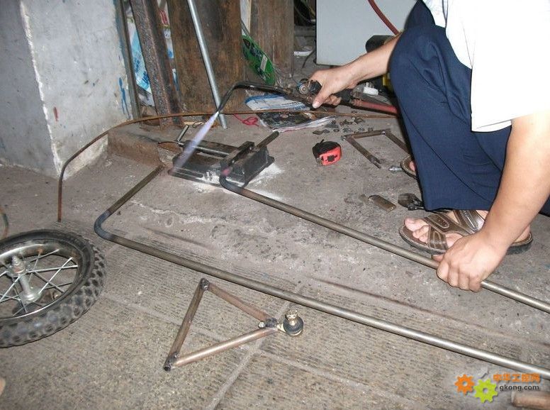

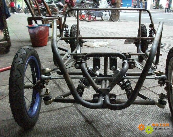

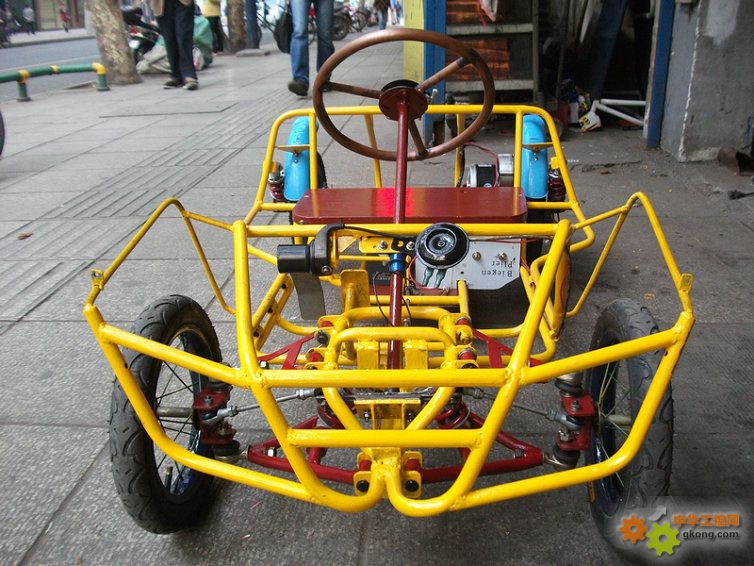

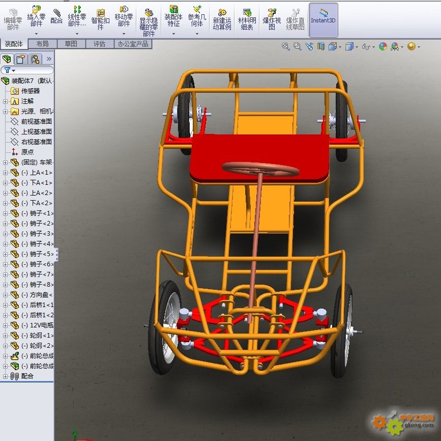

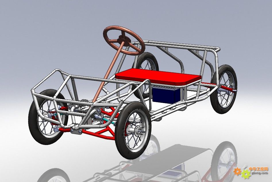

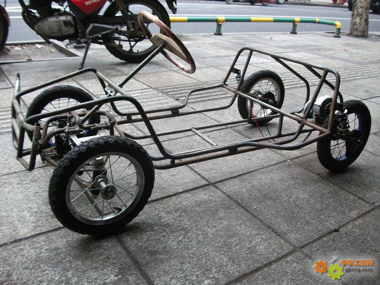

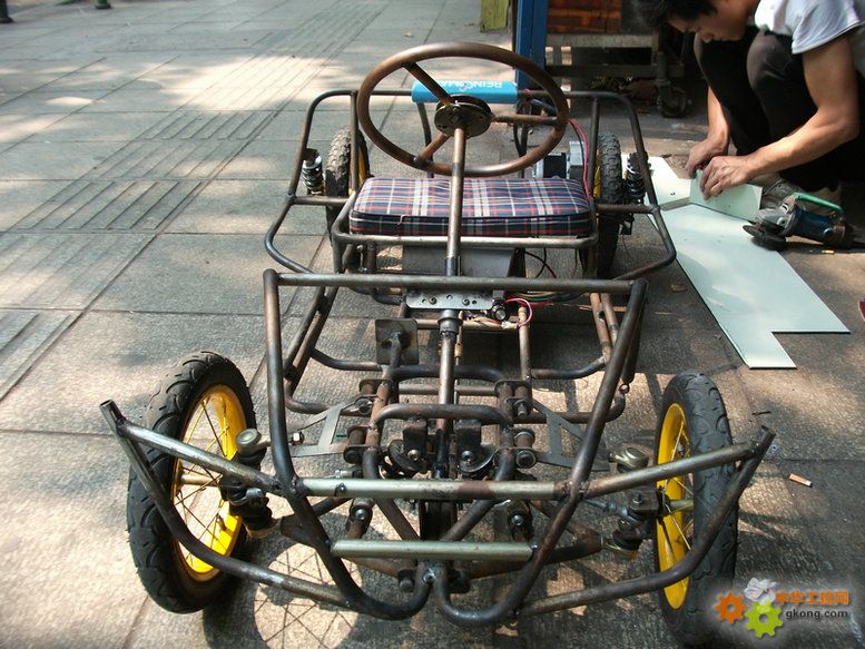

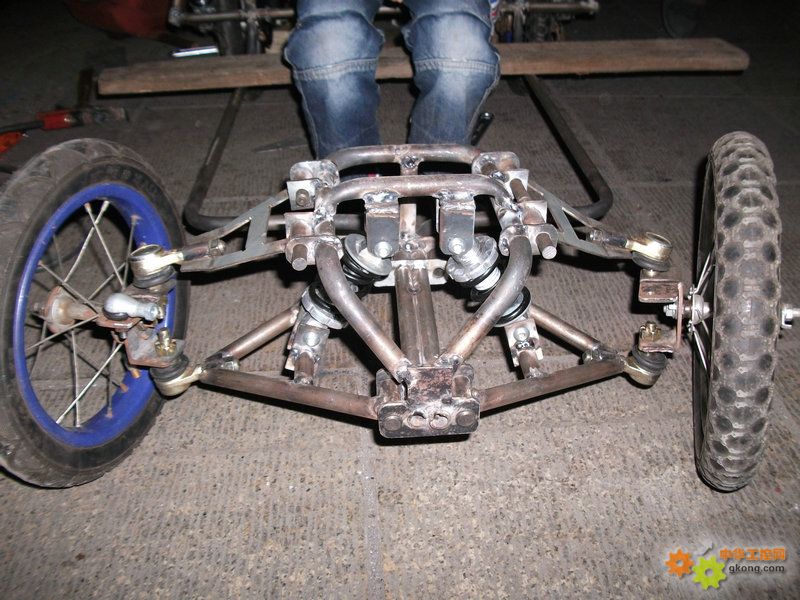

做车的图片,断断续续设计了一个多月,做了一个多月,全手工打造。主要是4轮定位相当不好搞,差1MM,前束就会有很大变化,
做好了再说

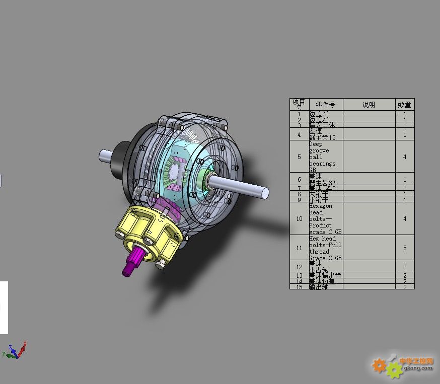

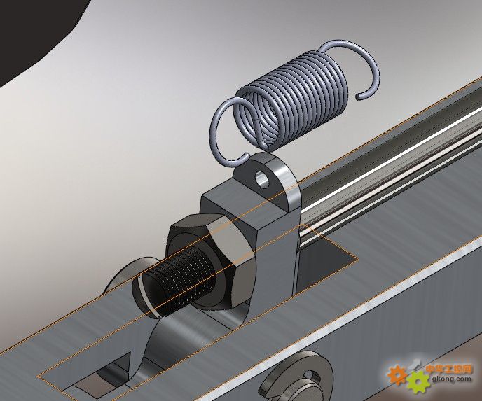

下面就是为了学习solidworks时设计和照实物画的。

#37楼
真的很厉害!
楼主的车续航能力怎样?
