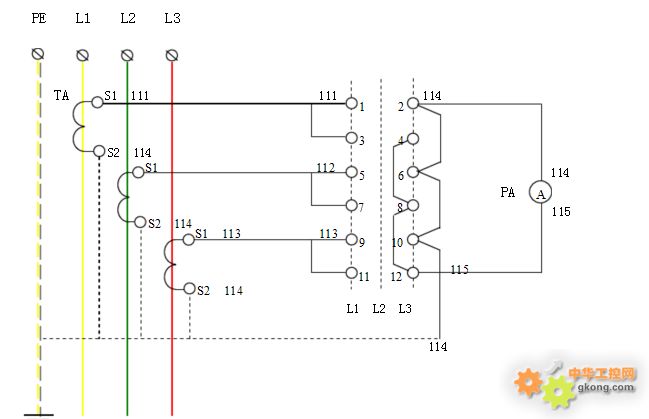

这样不能接吧,还是常规点好

回复 #8楼 506196668
是啊,你应该先看看电流转换开关的原理。转换开关打到什么位置都不会开路的,只有被测那相不在开关上短接,输出到电流表上。

电流互感不允许开路来着

回复 #12楼 liuliuguan
我知道不能开路的,开路后将产生一个与匝数比成正比的高电压。但现在没开路,

       很好的接线方法   表头电流小误差不大     没有多少电流所以没有多少电压  转换开关可以承受

上一个图
