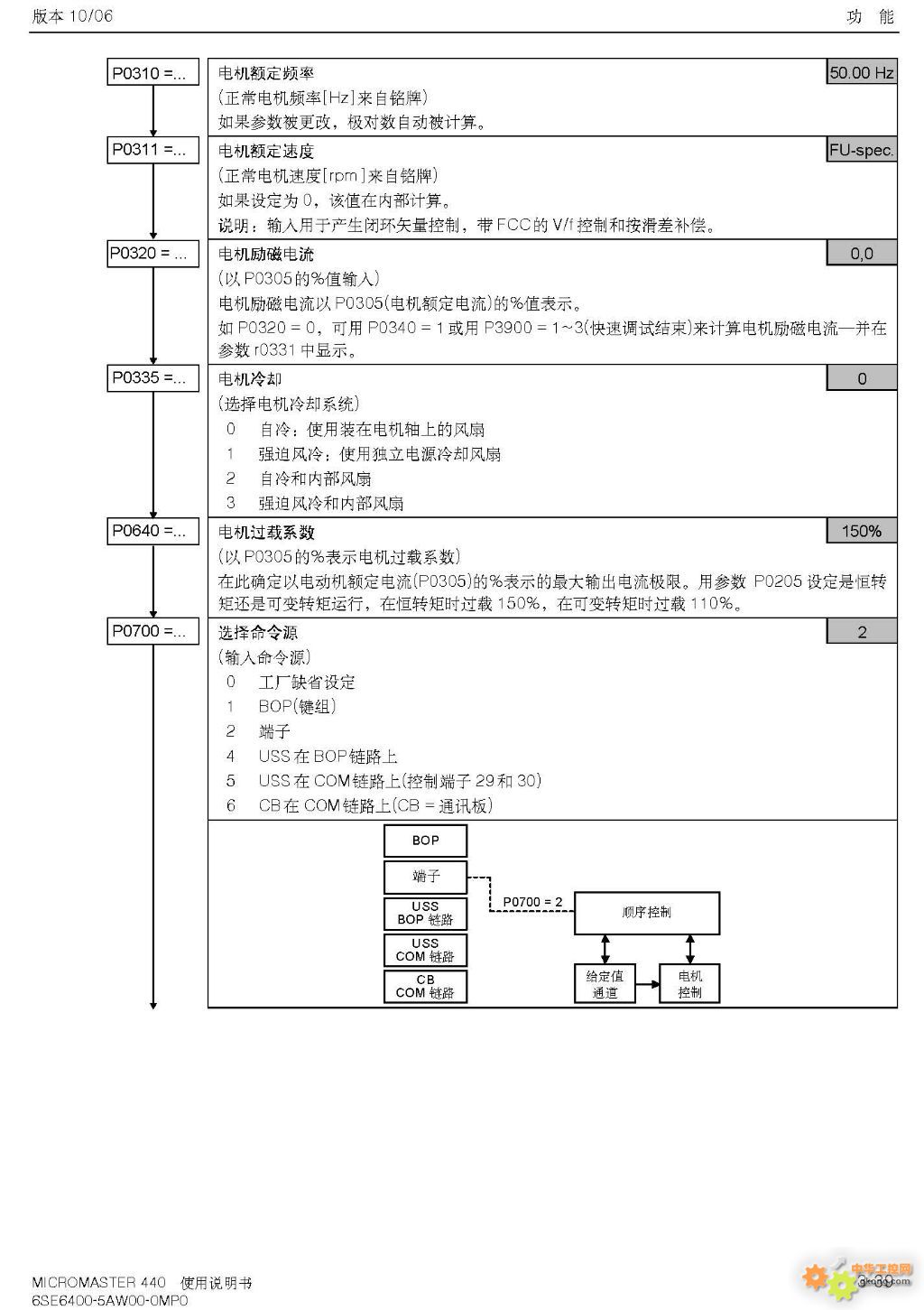

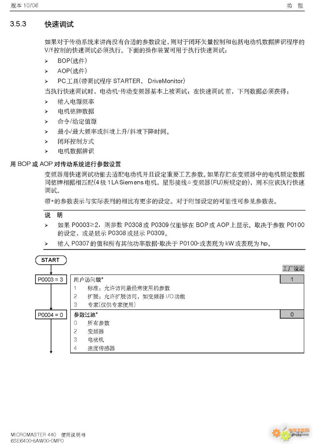

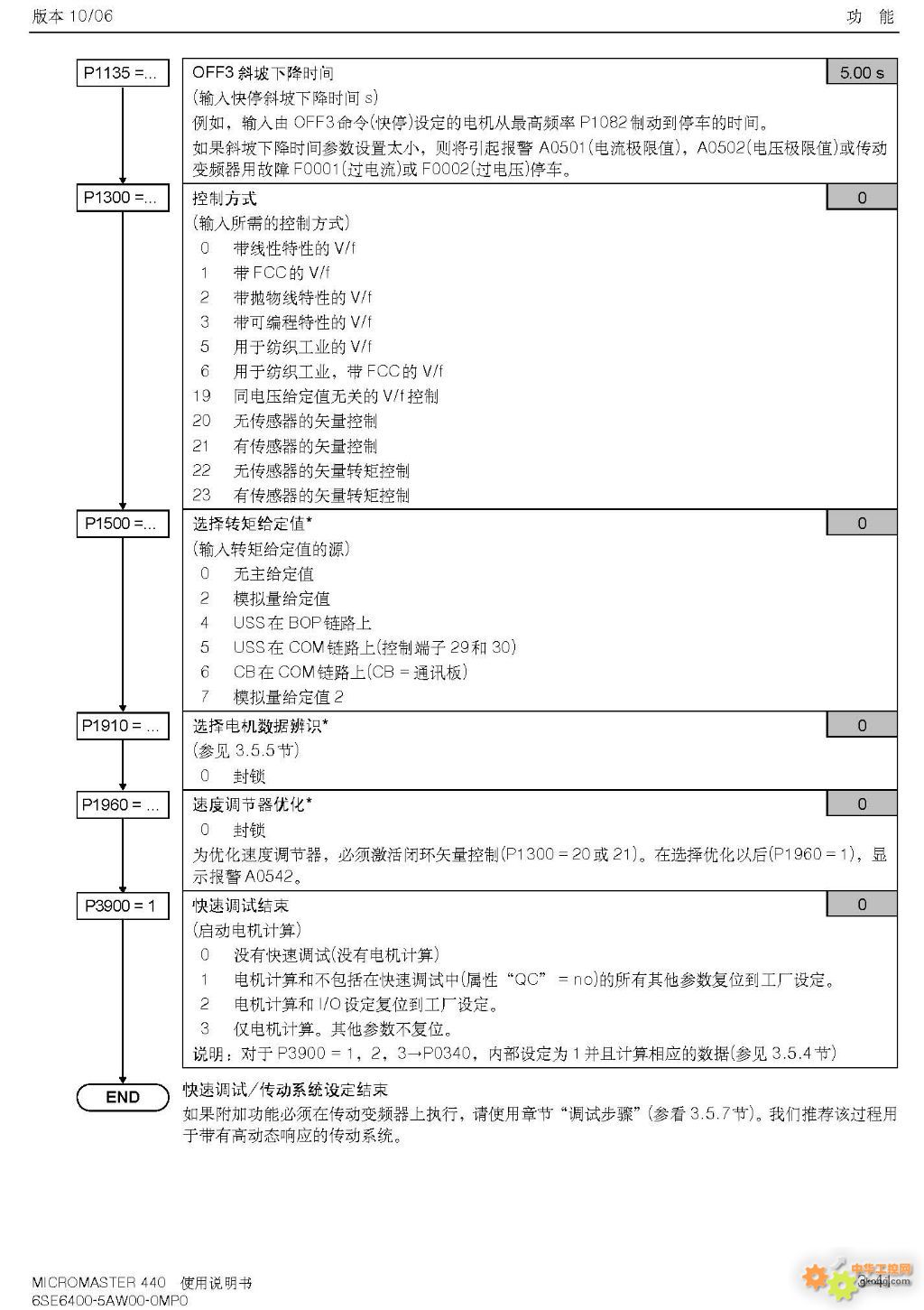

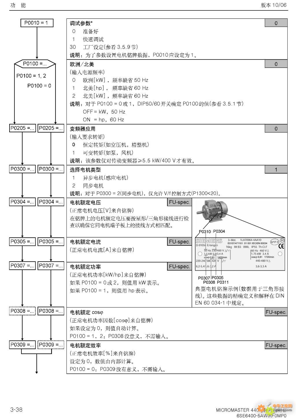

这个快速调试的流程,应该不难理解和操作吧?
