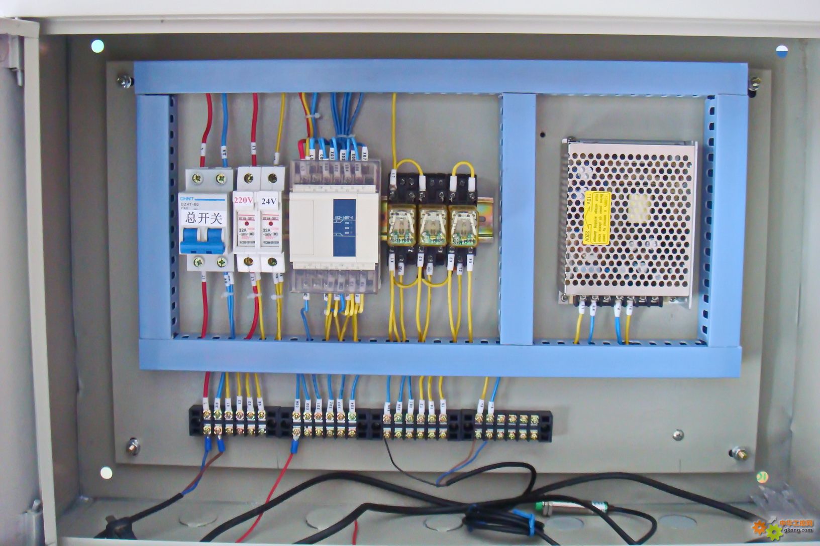

#41楼
线槽部的太宽了,接线后线会弯曲

#42楼
我认为最好去掉下面的线曹(横的那个),然后把端子排网上移动,因为端子排太靠近下方,接线查线不太方便!

#44楼
我觉得PLC和继电器应该在导轨的最右面,把电源模块往左移

#47楼
竖着放好些。横着放走线太难看,不信你把线接完再发个图

#48楼
 第一套就这么接线了,以后根据大伙们的建议随之改进。

#49楼
上下距离 是有些远,不过看起来很漂亮。控制什么的?
